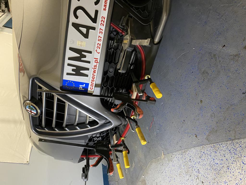

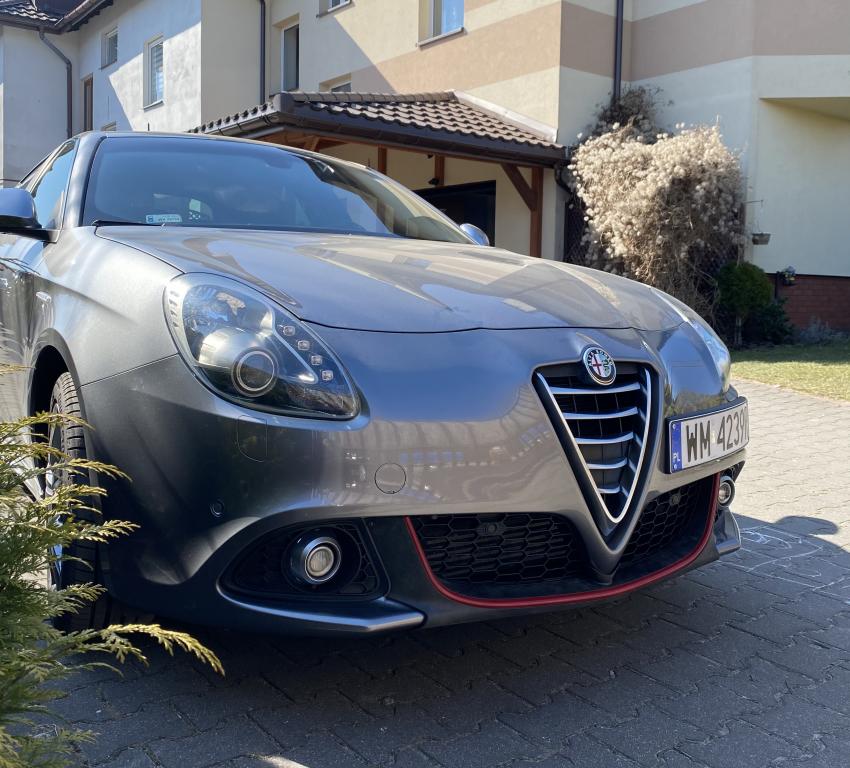

Zaryzykowałem. Da się. Idealnie nie jest ale efekt dla mnie Ok :)
Załącznik 283107
Ciekawe, że udało się to nałożyć na standardowy zderzak, nie widziałem, żeby ktoś wcześniej to robił. Oryginalnie w zderzaku od veloce są wgłębienia i wtedy to wszystko ze sobą licuje
Paweł czy dokładkę wrzucałes na zderzak przedliftowy czy poliftowy (sory ale jeszcze nie rozróżniam) ? Efekt bardzo dobry.
Polift. Trzeba nożykiem wyciąć wszystkie zatrzaski/mocowania i przykleić (chyba najlepiej klejem do szyb).
Dobrze docisnąć i gotowe
Załącznik 283214
Świetna robota ...sam chciałem zrobić taki eksperyment,ale wybrałem nakładkę zendera.
Zasadniczo ta dokladka jest dedykowana do zderzaka ktory jest specialnie pod nią wyprofilowany. Na inny zderzaku poprostu odstaje.
Wycięcięcie zastrzasków uchwytów montażowaych nie wystarczy, trzeba trwale uszkodzić zderzak, żeby się zlicowała.
