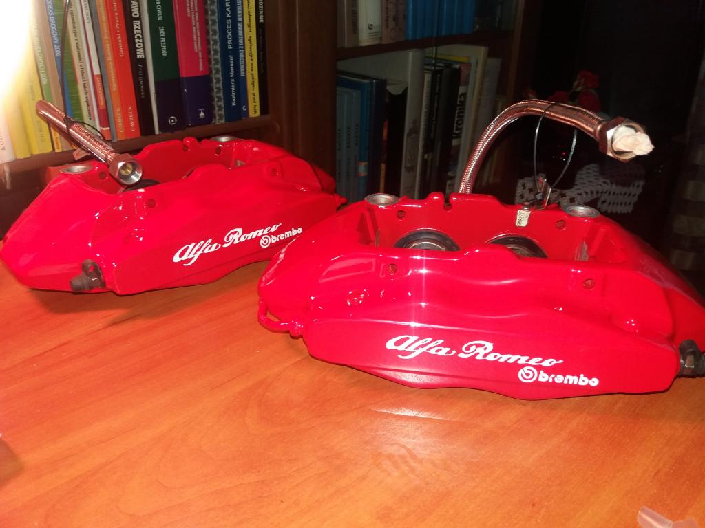

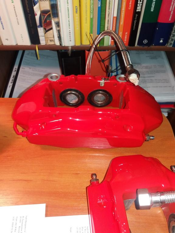

efekt trwały i mega
moje foty z malowania
Załącznik 283394Załącznik 283395
Do malowania jeszcze VHT jest bardzo dobry, on się utwardza pod wpływem temperatury dodatkowo. Zakładasz pomalowane, wyschnięte zaciski a jak się przejedziesz to jeszcze twardszy się robi ten lakier jak się hebel troszkę zagrzeje.
