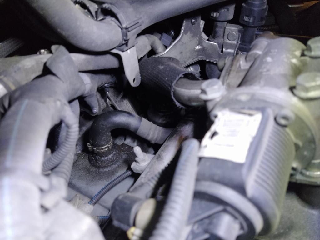

Co to za wąż lub odma?
Proszę o pomoc co to za wąż lub odma, który jest zaolejony na zdjęciu. Guma na króćcu jest pęknięta przy opasce.
Wąż wychodzi z bloku silnika, z tyłu silnika (pod szybą) w 1.9 JTDm 120Km.
Jak to się nazywa i jak znaleźć tę cześć (allegro/sklep), co kupić?
Zdjęcie się obróciło o 90stopni:
Załącznik 283796
Łatwa jest tego wymiana?
Dziękuję.
Jest to wąż od odmy, to jest minimalne zapocenie którego moim zdaniem nawet nie warto ruszać, jak bardzo chcesz to zacząłbym od zmiany opaski na skręcana, chyba ze wąż jest już całkowicie plastikowy to tylko wymiana na nowy i dostęp raczej tylko Aso
Niestety jest pęknięta i chyba pasuje wymienić.
Czy to jest ta odma: allegro.pl/oferta/fiat-croma-alfa-159-1-9-odma-separatora-gorna-213-12079035347 ? Czy inna na tych rysunkach?
A, może przy tej okazji, zdecydowałbyś się na zainstalowanie separatora oleju?
A pasuje jakiś pług and play? Z 2,4?
Trzeba wybrać odpowiednią średnicę króćca, taką, jaką masz na odmie - jak chcesz, to mogę Ci podrzucić linka, na Allegro, tam gdzie ja kupiłem, tylko musisz dokupić odpowiedniej średnicy wąż gumowy olejoodporny, bo to co oni dołączają, do niczego się nie nadaje - ja zamontowałem go na ścianie grodziowej, ale musiałam dorobić mocowanie z blachy aluminiowej, bo to dołączane przez nich, nigdzie mi nie pasowało.
A ma ktoś na jakiś schematach oryginał tej mojej nieszczęsnej odmy z 1.9 JTDM 120KM, czyli bez separatora? Gdzie ona potem idzie? Będę wdzięczny. Może ktoś na na sprzedaż?
