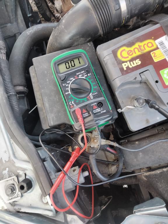

Sprawdziłem pobór prądu na wyłączonym i zamkniętym aucie. Wynosi 0.01 A
Załącznik 283850
Miernik między minus w Aku a kleme w instalacji auta. Kontrolowałem tak prąd przez godzinę. Według mnie pobór 0.01 A nie może Aku w godzinę rozładować.
