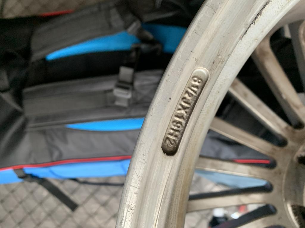

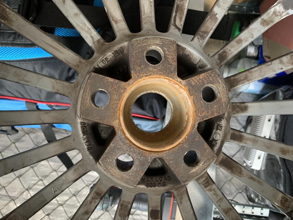

Zakładam wiec ze ta felga powinna pasować - oczywiście sprawdzę jeszcze przed lakierowaniem
Załącznik 284205
Załącznik 284204
