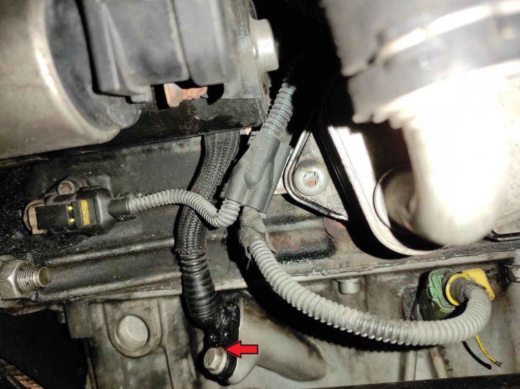

Witam.
Zorientowałem się, że ucieka mi olej zaznaczonym ustrojstwem.
Wchodzi w miskę olejową.
Co to za czujnik? Ciśnienia, poziomu czy temperatury?
Nie mogę go namierzyć na googlach
Załącznik 284515
Witam.
Załącznik 284515
A to nie jest przypadkiem od odmy?
Wysłane z mojego Mi Note 10 Lite przy użyciu Tapatalka
https://www.forum.alfaholicy.org/ima...2022/07/62.jpg
OOO tak :)
Wielkie dzięki, to faktycznie odma.
Teraz pozostaje dopasować jakieś oringi nowe,
Roboty przy tym będziesz miał..
Trzeba rozrusznik wyciągnąć..
No ciężko temat z tymi oringami będzie
Ja miałem to samo skończyło się na wymianie całej odmy
Okazało się że wyżej gdzies były pęknięcia i cieklo na dół
Też myślałem o samych oringach ale ciężko kupić A chcą za nie tyle co pół nowej odmy
Kawał tej rury wchodzi w miskę i nie można jej całkiem wyciągnąć bez rozrusznika .
