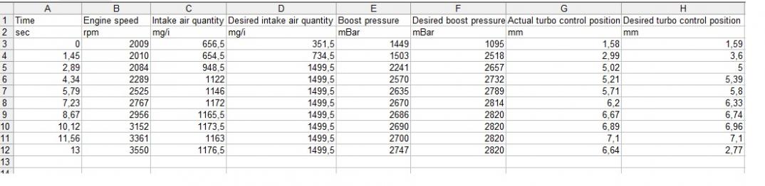

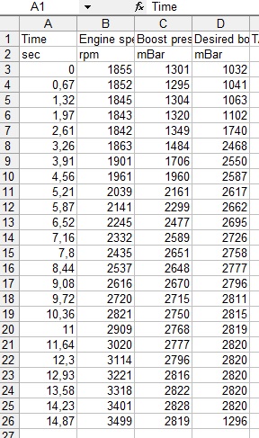

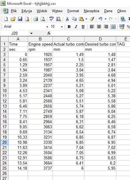

Zrobiłem takiego loga na 4 biegu.
Załącznik 284517
Na 3 biegu na wysokich obrotach w końcu ciśnienie zrównuje się z zadanym a nawet je trochę przewyższa.
Moje przemyślenia:
Ciśnienie doładowania jakoś nie nadąża za zadanym, tak samo jak pozycja gruszki.

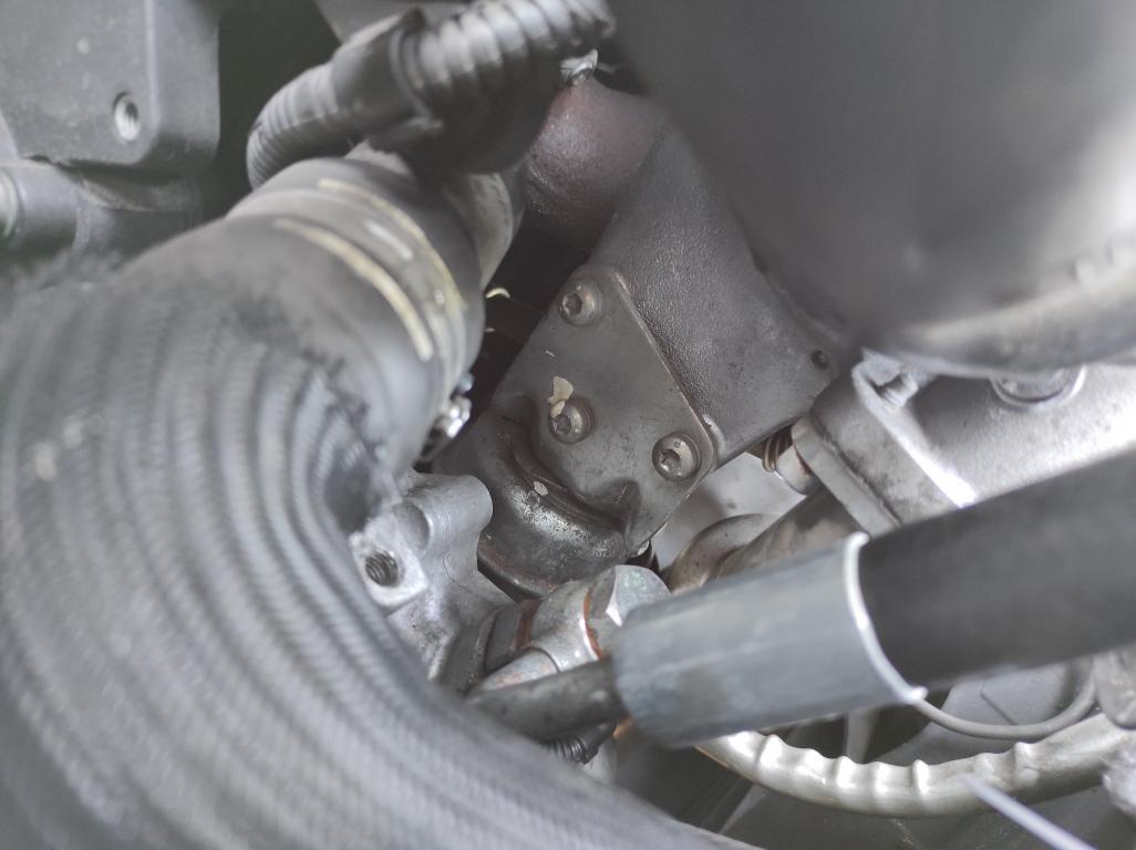

Czy to jej wina, może jest źle ustawiona? tak podejrzewam, bo dzisiaj dojrzałem na śrubie od gruchy znacznik z farby:
Załącznik 284519
Na postoju zadana pozycja to 0,00 a zmierzona -0,04mm
Może była regenerowana i źle ustawili?
A może to zaworek sterujący?
