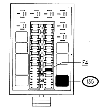

Zacznij może od bezpieczników
G125a (gdzieś w skrzynce bezpieczników, może być w osobnym czarnym gnieździe, bezpiecznik 10A), G125b (z tyłu pojazdu, w bagażniku, na tej półce co akumulator tylko po przeciwnej stronie, 60A) i G384 (obok G125b, 50A).
Zauważyłem, że pisałeś też, że miałeś problemy z elektryką, konkretnie ze światłami i wentylatorem. Ja bym zerknął w przekaźnik I35 w skrzynce bezpieczników.
Załącznik 284647
