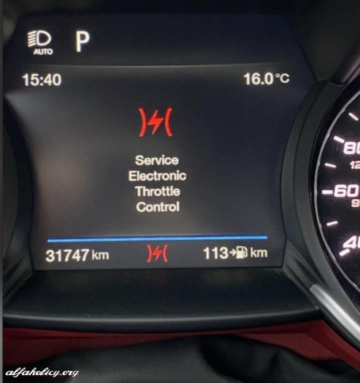

Mam Giulię Veloce 2017r. Pojawiły mi się błędy z tytułu posta. Jak mogę je wyeliminować? Czy ktoś już miał taki problem?

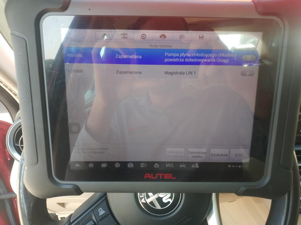

Czasami pompa się kończy lub zasilanie pompy świruje. Skasuj błąd i obserwuj w jakim momencie się pojawi. Zasadniczo uszkodzenie częste w latach 16-18
Jestem po wymianie pompy (w pol-carze), błąd (P026E) po tygodniu wrócił, skasowałem...i po kolejnym tygodniu znowu, więc będzie dogrywka
no więc, jeszcze stoimy w serwisie, "błąd z pompką już nie występuje.. ale.. czasami zdarza się brak sygnału CAN - 3 wiązki do sprawdzenia, szukamy" :suicide: jak ktoś tu z pol-caru zagląda, pozdrawiam serdecznie :D wierzę w Was :)
jak polcar się podda to dryndnij, raczej powinni w lin szukać niż can
