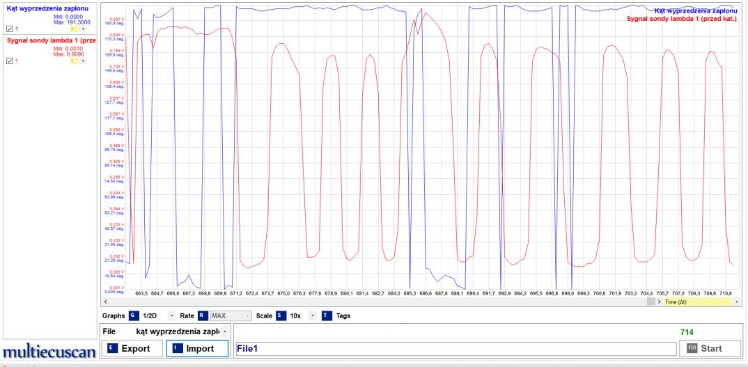

Wykres po trasie na wolnych obrotach
Załącznik 284973

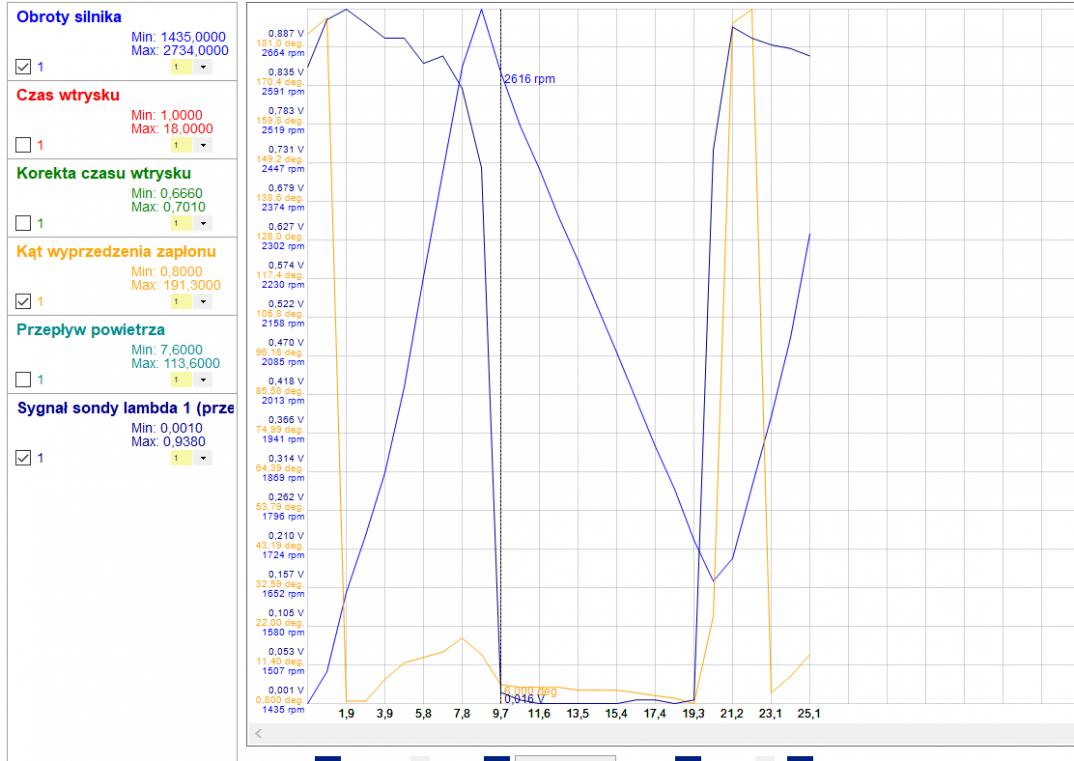

Wykres przyspieszenia:
Załącznik 284974
Wydaje mi się że problemem tego braku mocy będą te wahania kąta zapłonu.
