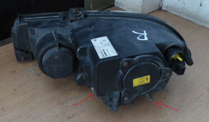

Hej,
Mam oryginalne reflektory xenonowe w Alfie 156. Reflektory są przedlift (samochód po lifcie wnętrza).
Regulacja automatyczna działa, obniża snop światła po dociążeniu, ale problem jest z tym, że pozycja zerowa jest ustawiona za wysoko.
Czy pozycję zerową ustala się śrubami przy lampach czy przez interfejs diagnostyczny?
Oglądałem reflektory w samochodzie i jedyne elementy które mogły by tam coś regulować to 2 długie śruby, zaznaczam je na zdjęciu poglądowym niżej.
Załącznik 285315
