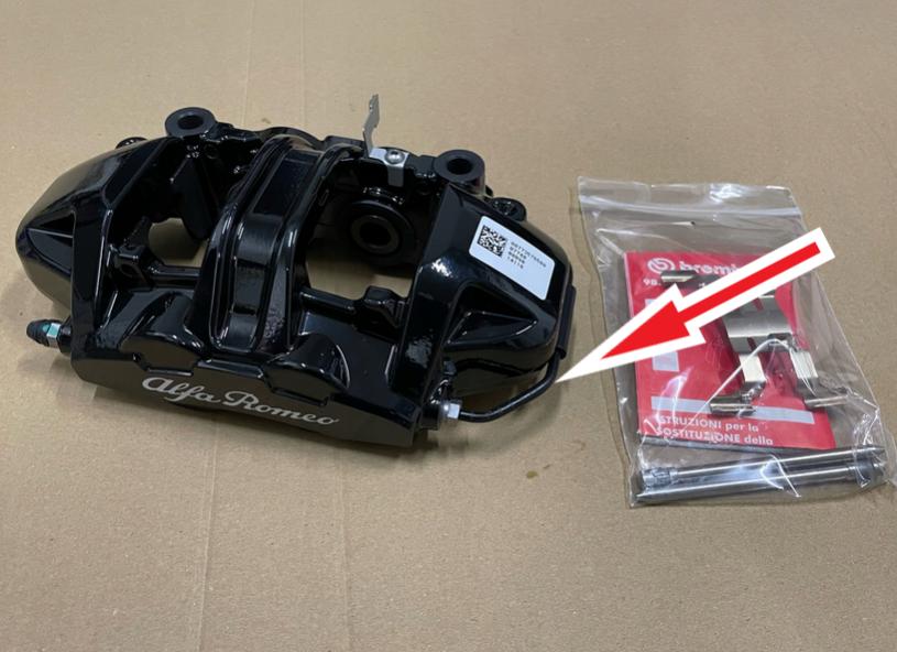

Mam uszkodzoną rurkę zacisku hamulca.( zobacz zdjęcie ) taka krótka w kształcie podkowy. Nie jest to kupienia może ktoś podpowie jak naprawić kupić podmienić itd. Oczywiście mogę kupić cały zacisk.
Każdy mechanik ci dorobi bez problemu tak samo jak się zarabia przewody sztywne. Jedź do takiego co ma praskę i ogarnie raz dwa.

Chodzi o tą podkowę - łącznik jednej sekcji tłoków z drugą ?
Załącznik 285595
W poniedziałek mogę dać dorobić, robiłem już je w Phaetonie jak wstawiałem hamulce z RS6.
Mam lewy zacisk na wzór, rano poszukam w garażu , on chyba ma tą rurkę.

Brembo nie sprzedaje, ale jak koledzy napisali to nie Rocket science:
https://youtu.be/9AlIKVM2C4s
Występuje trochę gotowych, ale nie mam pojęcia jak dobrać. Szukaj po frazie "brembo caliper link pipe"
Zacisk mam lewy jakby co
Załącznik 285596
Napisz na priv lub zadzwoń do mnie 604 650 250 ponoć to jest jako cześć zastępcza do kupienia ale w eperze rurek tyle ze nie wiadomo o co chodzi serwis jak to serwis nic nie wie.
