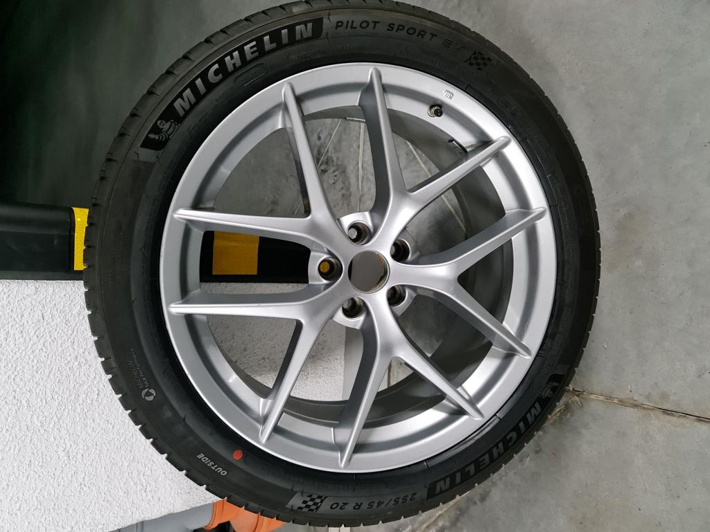

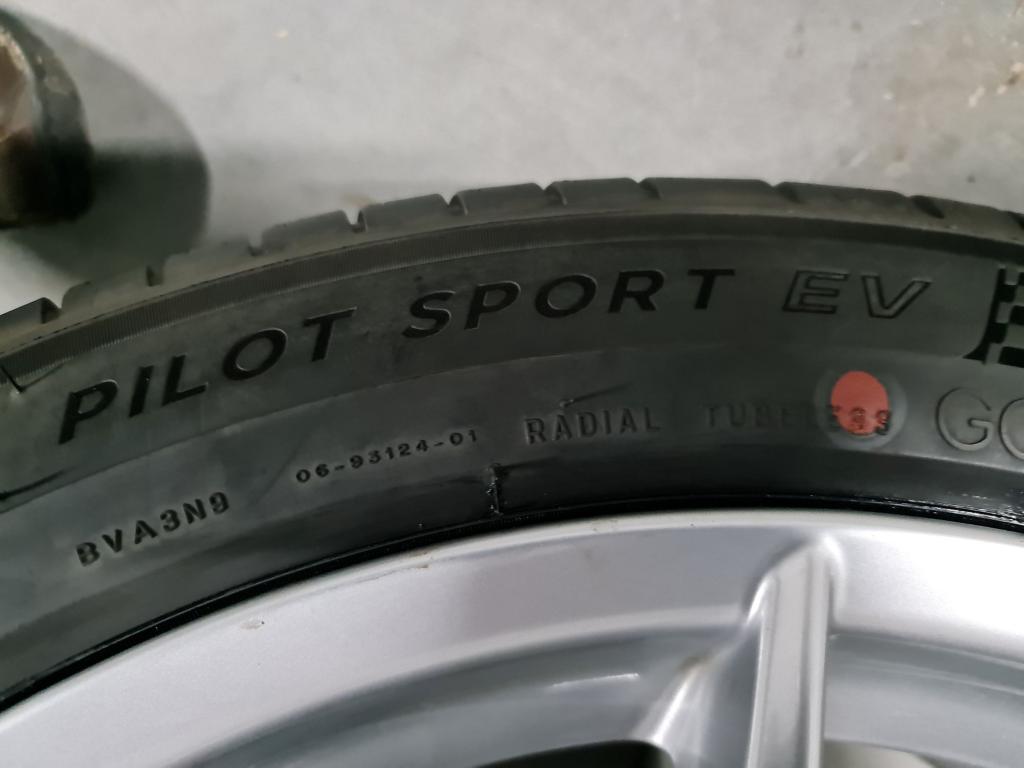

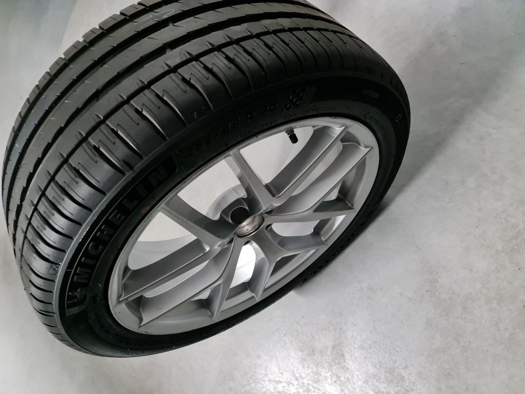

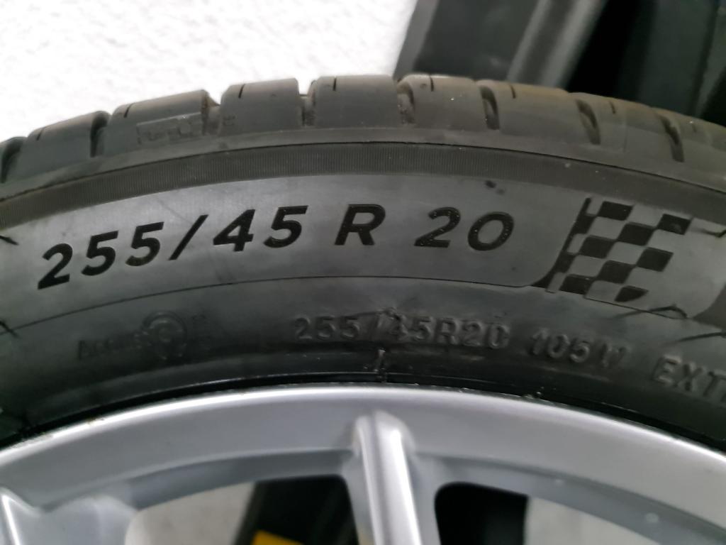

Ja kupiłem Pilot sport EV - w nadziei że będą trwalsze niż zwykłe pilot sport.
pilot sport 4 zniknął do ok 2mm po..18 tkm. teraz miałem goodyear eagle f1 asimetric 3 suv i po 30 tkm maja 3mm.

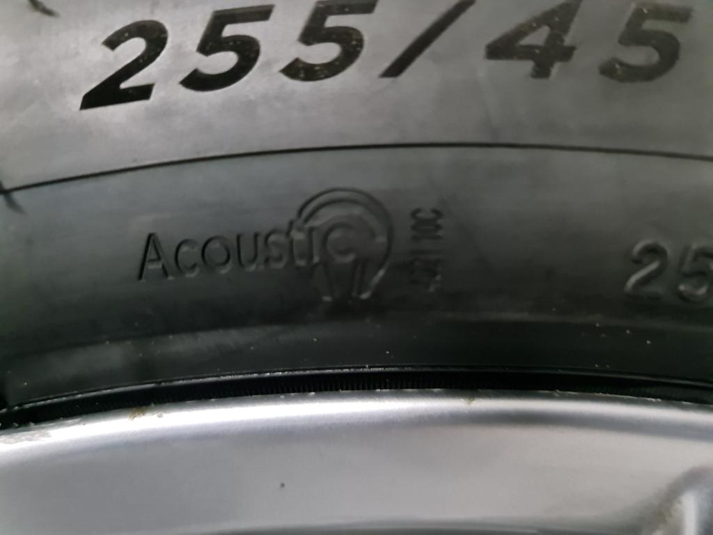

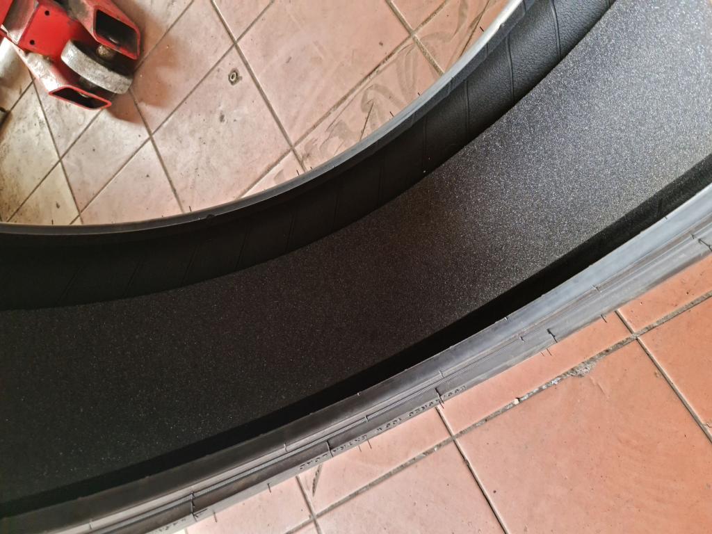

255 45 R 20 105 W - ponoć opona ma wzmocnienie na bieżniku- po brzegach i na środku z racji innego rozkładu momentu obrotowego w autach elektrycznych. To tego ma w środku piankę akustyczną
