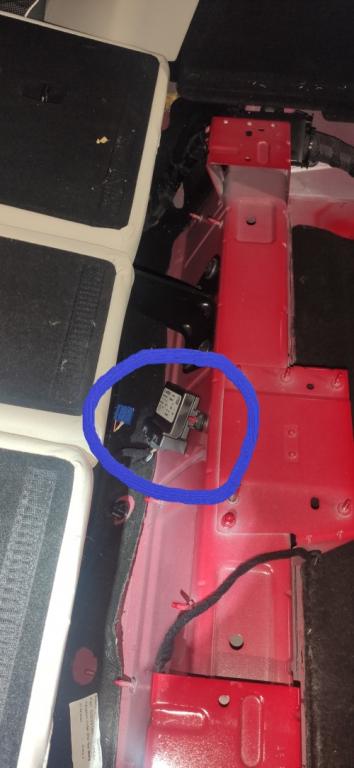

Planuję podmienić to:
Załącznik 285716

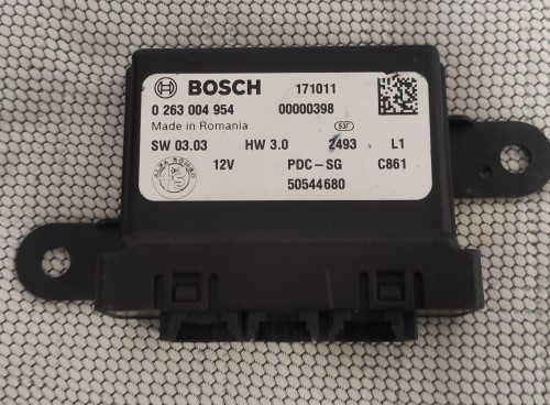

na to:
Załącznik 285719

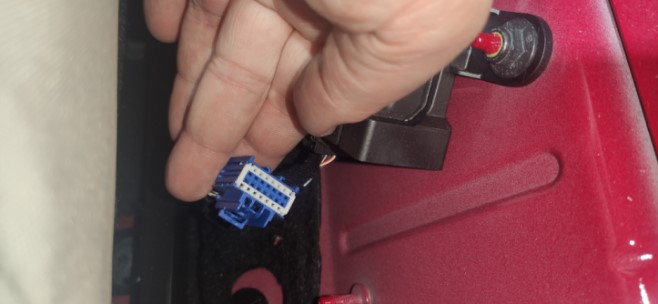

jest tutaj doprowadzony taki kabelek:
Załącznik 285718
Więc spodziewam się, że będzie to pasowało.
Pozostaje kwestia poinformowania wehikułu, że ma nowe ustrojstwa na pokładzie.

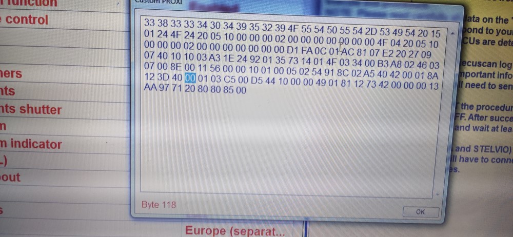

W tym miejscu: http://forum.multiecuscan.net/viewtopic.php?t=7738
piszą, że należy zmienić bit 118 na wartość, 10 lub 90 (chyba nie są pewni), ja spróbuje od 90
I teraz pytanie, czy chodzi im o podmianę tego bitu proxy jak na obrazku poniżej:
Załącznik 285717
To jest z multiecuscan a obrazek jest z symulacji, nie wiem na razie jaka wartość jest tam u mnie.
Jeśli to to, to rozumiem, że kolejnym krokiem po podmianie będzie osiowanie?
Dobrze kombinuję czy zceglę furę?
