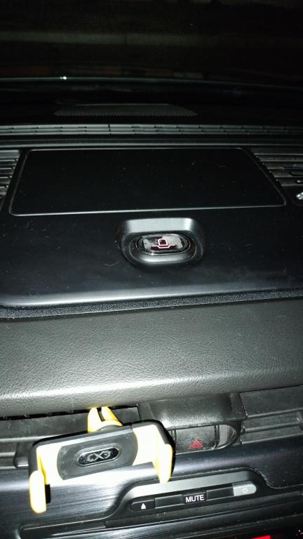

3. Na samym środku deski rozdzielczej pod szyba. jest coś jakby schowek. Znaj. Wydaje mi się że jest popsuty przycisk i się nie otwiera. Jest to jakiś schowek czy cos innego? Czy po prostu atrapa?

Ad. 3 była opcja wysuwanego ekranu, ale to powinien się on sam wysuwać. Jeśli twoje radio ma swój wyświetlacz, to pozostają dwie opcje: albo masz możliwość podłączenia dedykowanej navi od TomToma - taki srebno-czarny przycisk na schowku i wtedy schowek nie jest schowkiem, a trzecia opcja to schowek. Mógłbyś podesłać zdjęcie jak to u ciebie wygląda?

Zdjęcie tutaj. Robiłem po ciemku. Przycisk jest ale chyba popsuty bo nic się nie otwiera.

3) To na desce nie jest przycisk, ale taki slot do dedykowanej nawigacji, którą można było kupić z autem, jak pisał kolega. Bolec mocowania wsuwał się do środka, tak to wygląda:
https://www.forum.alfaholicy.org/zal...908_115756.jpg
