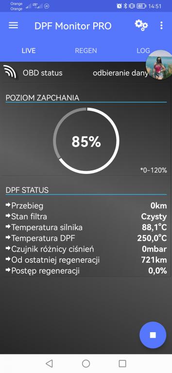

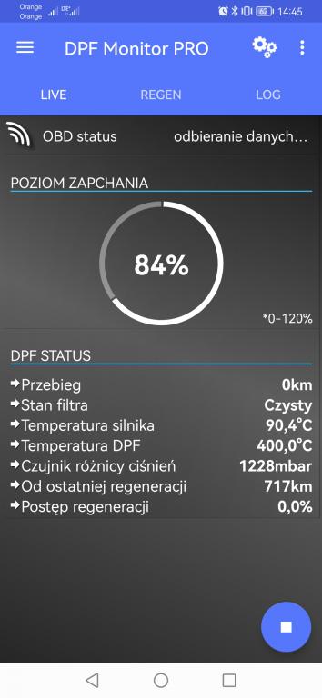

Aktualnie wygląda, to tak
Załącznik 286021
Załącznik 286022
