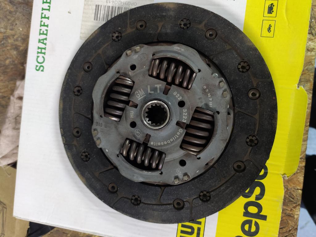

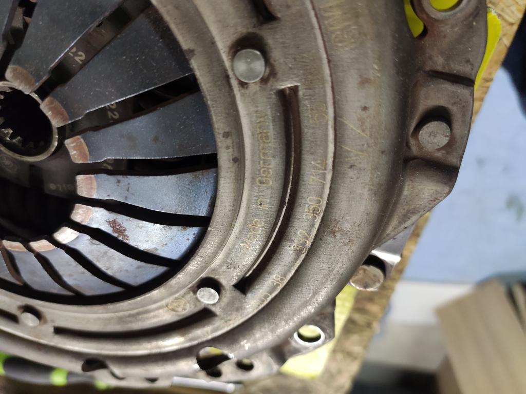

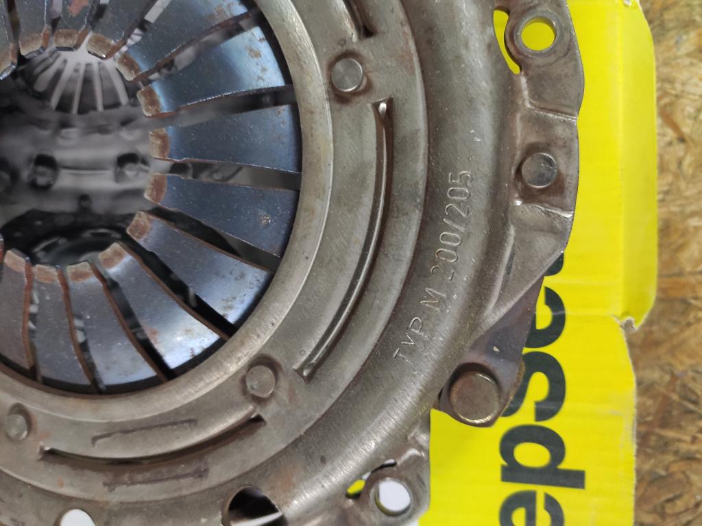

Co do sprzęgła to wymieniałem je w swoim 1.8MPI chyba rok temu, znajomy mi to robił.
Chciałem sam zamówić, ale stwierdził, że woli sam bo z tymi skrzyniami jest różnie - po nr VIN pokazuje takie sprzęgło, a okazuje się, że jest inne (ilość zębów).
Zamówił po nr VIN i właśnie byłą lipa, bo musiał wymieniać części :)
Mam gdzieś starą tarczę z dociskiem, jak znajdę to zrobię zdjęcie i podeślę.
8 załącznik(i)
U mnie było takie jak na zdjęciach poniżej, a wymieniłem tylko ze względu na to, że strasznie ciężko chodził pedał sprzęgła.
