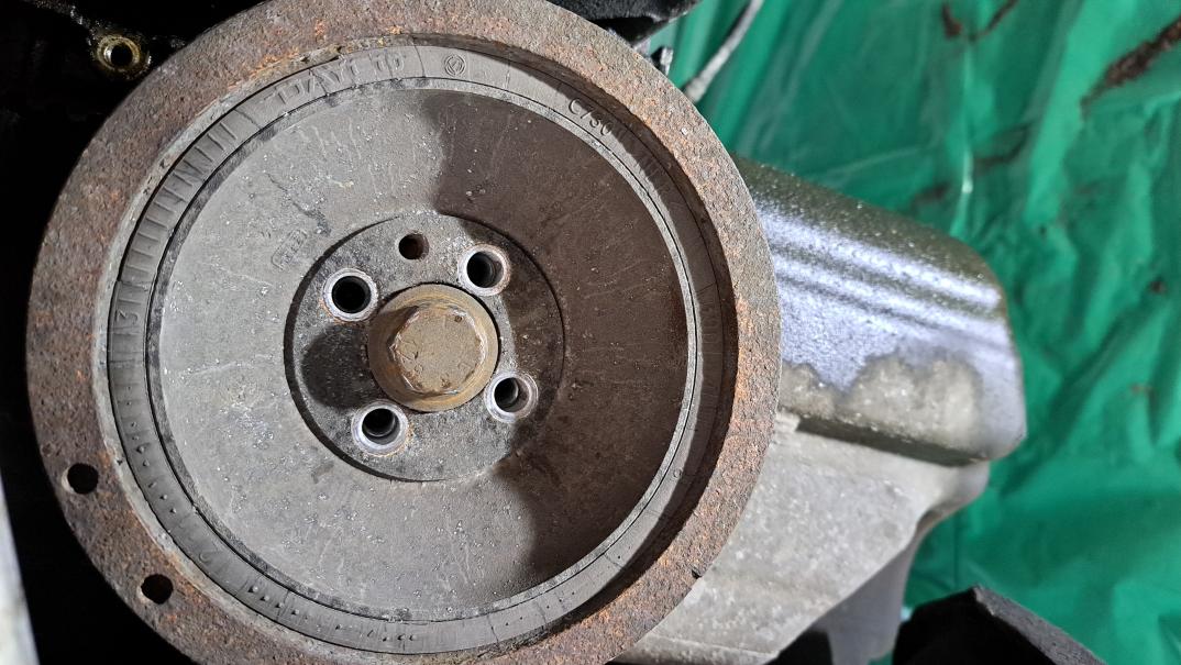

Cześć wam. Potrzebuję szybkiej porady ponieważ jestem w trakcie wymiany rozrządu i nie mogę odkręcić koła pasowego. Na forum czytałem, że wystarczy odkręcić cztery śruby na Torx i powinno zejść lecz nie schodzi. Czy Śrubę która trzyma koło pasowe również należy odkręcić? Tą na klucz 19?Załącznik 286103
Nie, ta śruba trzyma koło "zębate" na wale korbowym. Musisz użyć do tego trochę siły, opukać. W najgorszym wypadku zerwiesz nit na kole i wyciągniesz je w dwóch częściach (zewnętrzna zejdzie łatwo druga nie...) - to nie jest to równoznaczne z wymianą tego koła.
