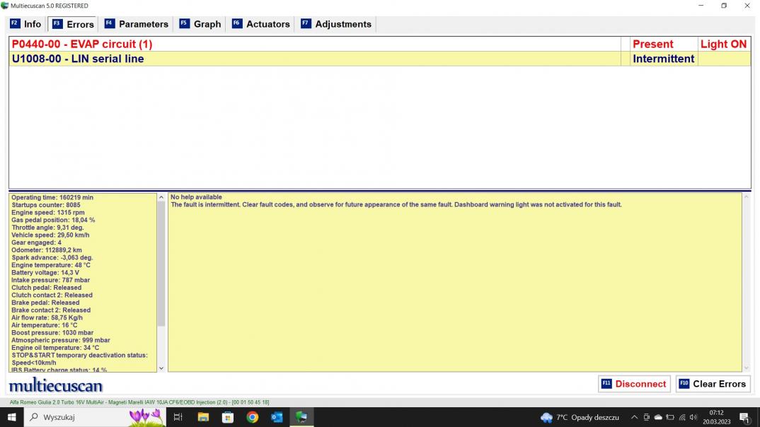

Za każdy marszem po dłuższym postoju wyskakuje mi błąd EVAP, który zapala check engine. Czasem też wywaliło w trakcie jazZałącznik 286419dy. Czy ktoś już to rozwiązał?

na 99% do wymiany filtr węglowy oparów. Nie grzebałeś czegoś w tej rurze dolotu powietrza od filtra powietrza do silnika?
Dolot był rozbierany ale jest poskładany i oryginalny. Zatem poszukam filtra, a może tylko wysypać tem wkład?
nic sie nie da zrobić -najczęściej puszczają zawory które maja za zadanie regulować ciśnienie w tym filtrze. szykuj ok 1 tys pln.
Moga być jeszcze uszkodzone 2 elektrozawory EVAP pod maską ale to rzadkość lub właśnie dolot powietrza od filtra powietrza bo i tam ma połączenie. Podejrzewam że za chwile polecą Ci wyprogramowanie tego ale to nie rozwiązuje problemu.
o dołu tej rury wchodzą przewody sprawdź ich szczelność i czy nie sa uszkodzone na wejściu do tej rury
Dziękuję. Sprawdzałem przewody. Dlaczego wyprogramowanie nic nie daje?
