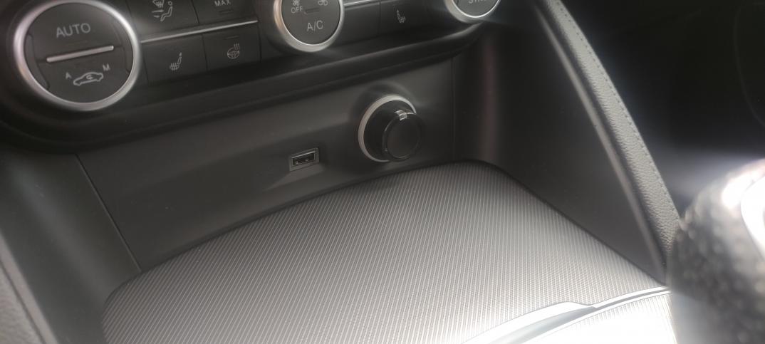

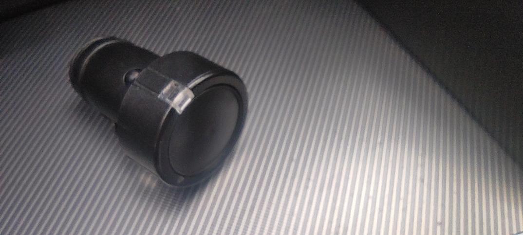

W giulii nie ma gniazda zapalniczki w konsoli tylko w podlokietniku a pytanie bylo o giulie. Ja mam przycisk z boku tunelu
Znalazłem u jakiegoś polskiego producenta, a podpowiedział mi to sprzedawca bram.
Załącznik 286988Załącznik 286989
Patrząc teraz na niego wpadłem na pomysł upiększenia :D Można nakleić na przycisk takie logo Alfy jak jest na kluczyku.
