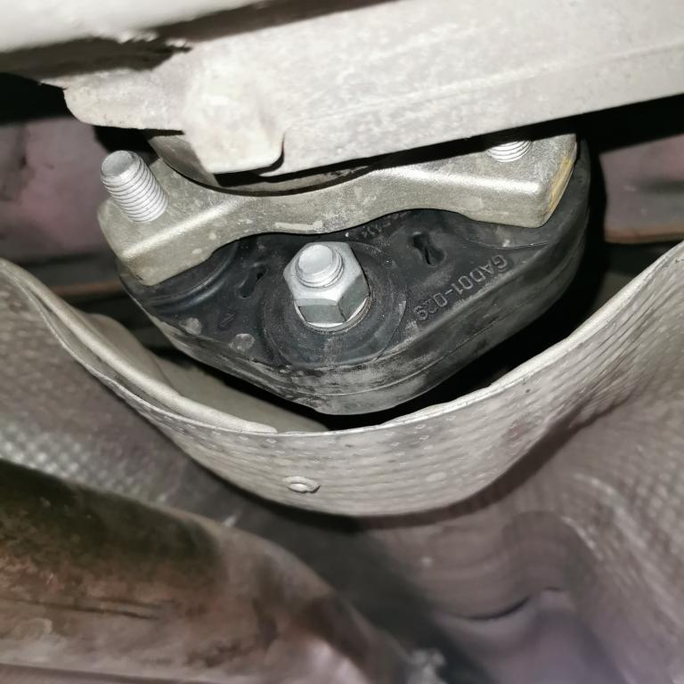

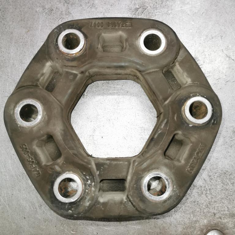

Witam wszystkich klubowiczów mam pytanie muszę wymienić łącznik wału napędowego z Alfa Romeo Stelvio 2 l benzyna napęd na cztery koła 280 koni ,2017rok, problem jest taki że tego łącznika(tłumika drgań wału , przegubu elastycznego) jak zwał tak zwał nie można kupić oddzielnie bo nie ma takiej części producent po prostu nie przewiduje a jedynie tylko z całym Wałem Ale cena Zaporowa bo na 10 000zl

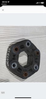

znalazłem kilka używanych w dobrym stanie ale nie wiem czy będą pasowały do mojego auta, A może to nie ma znaczenia bo ten łącznik jest wszędzie taki sam tylko Wał po prostu różni długością zależy jaki model auta .?
Mam pytanie czy te Łączniki to są wszystkie takie same i można brać byle jaki, a jak nie to jaki Wał z łącznikiem powinienem szukać chodzi mi konkretnie o numer części.Proszę o pomoc ,bo nie wiem co robić ,a autem boje się trochę jeździć żeby się to całe nie rozleciało
