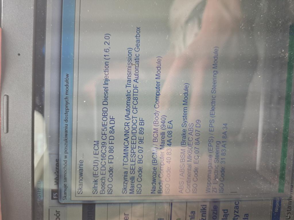

Dzień dobry, kupiłem niedawno alfe romeo giuliette z 2011 roku 2.0 jdtm 170km skrzynia automat i i mam następujące problemy z nią migał mi od samego początku licznik przebiegu myślałem że wystraczy skasować jakiś błąd i bedzie ok ale podłączyłem kompa mam interfejs elm 327 Viaken STN2120 i program multiecuscan 4.6 i nie mogę połaczyć sie z body computer marelli wywala coś że błąd z połączeniem z can. Robiłem skanowanie w poszukiwaniu modułów dostepnych do połączenia i znajuduje normalnie Nadwozie, z sterownikiem silnika nie mam problemu żeby się połączyć i po podłączeniu miałem błędy z usterki lini c-can U0001-88. Kolejny problem jest taki że auto mocno szarpie podczas dodawania gazu i czasami podczas kiedy odpuszczam wydaje mi się że nie raz dosyć mocno obroty też spadają, jest gorzej kiedy odpalam go pierwszy raz jak jest chłodny kiedy sie troche rozgrzeje jest lepiej ale nie idealnie co myślicie co w pierwszej kolejności sprawdzić (Błędy co mam z przeplywomierza prawdopodobnie są ponieważ go raz odpiąłem) ? Z góry dziekiuję za pomoc.
Załącznik 286907 Załącznik 286906
