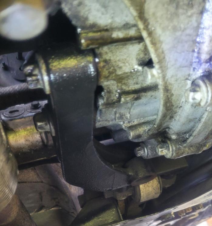

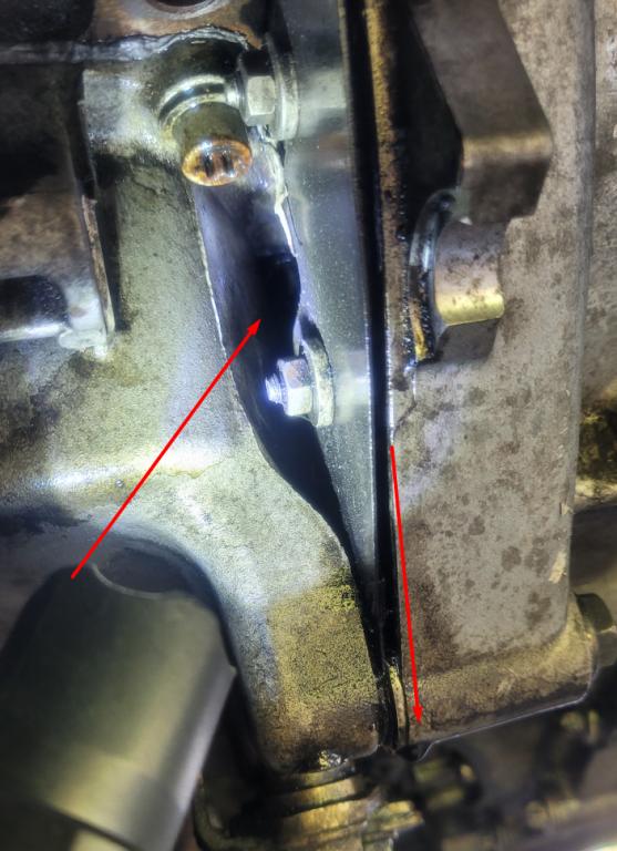

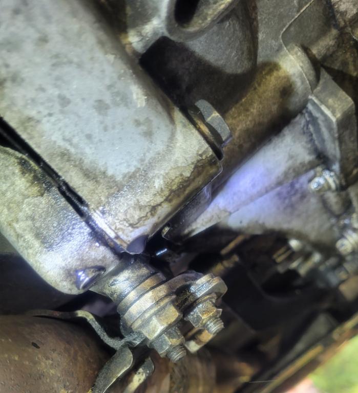

Pomoże ktoś zlokalizować prawdopodobnego winowajcę wycieku oleju? nie wiem skąd to może lecieć
Załącznik 287194
Załącznik 287195
Załącznik 287196
Załącznik 287194
Załącznik 287195
Załącznik 287196
Jeśli to łaczenie silnika i skrzyni to najprawdopodobniej masz uszczelniacz wału do wymiany. Skrzynia i dwumasa do zrzucenia
Wysłane z mojego Mi Note 10 Lite przy użyciu Tapatalka
Szczerze to niewiele widać na tych zdjęciach. Umyj to wszystko i wtedy jeszcze raz popatrz. Teraz jak wszystko zalane olejem to nie znajdziesz źródła. Albo będzie bardzo ciężko zlokalizować.
