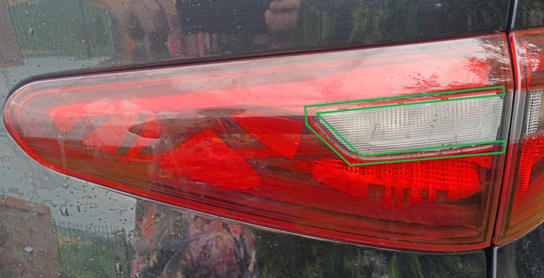

Nie znalazłem tematu o parujących tylnych lampach w Stelvio, więc zamieszczam moją obserwację, może komuś się przyda, jak będzie szukał przyczyny "skąd rybki w lampie" :D Wczoraj wylałem z lampy dobre 150 ml wody :D Okazało się, że dostaje się ona przez wklejony w szkło, element świateł cofania (zaznaczone na zielono). Z tego co widzę, to szkła ściągnąć się nie da (klejone). Ktoś miał taki przypadek i znalazł metodę naprawy? Mój pomysł, to obkleić lampy folią PPF. Myślałem o wpuszczeniu w szczelinę kleju (typu Kropelka, Loctite), ale tu jest niebezpieczeństwo, że klej ścieknie niekontrolowanie. Jeśli ktoś ma jakieś inne pomysły, albo chciałby skrytykować oklejenie folią jako metodę na uszczelnienie przecieku, to zapraszam do komentowania.

Przykro mi, ale nie potrafię wstawić zdjęcia tak, aby można było je powiększyć. Okazuje się, że drugie zdjęcie działa prawidłowo :confused:
