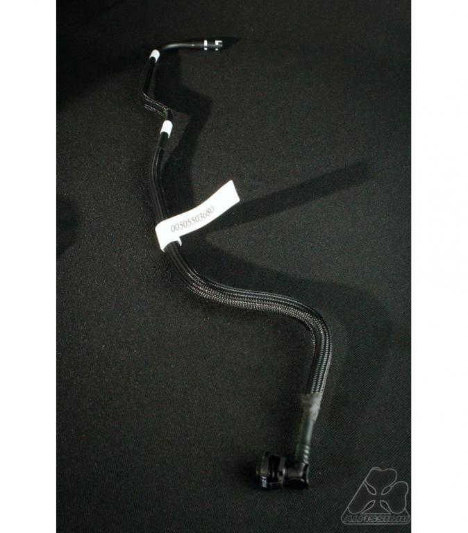

Witam,
szukam przyczyny wycieku płynu chłodzącego ze zbiorniczka po lewej stronie w Giuli Veloce Q4 rok 2017.
Obejrzałem ten filmi na YT> https://youtu.be/HwIZKMbU4HU i od 7.14 minuty i sekundy gość zaczyna dokładnie opisywać mój problem = płyn znika ze zbiornika i trochę śmierdzi po dłuższej jeździe.
Nie sądzę żeby to było coś w silniku, mam silnik po przekładce i nadal jest ten sam problem ze znikającym płynem. Winowajcą tego ma być prawdopodobnie wężyk o symbolu 00505503680, nie wiem dokładnie. Na stronie alfissimo . com znalazłem go za 34 dolce, chciałem kupić i koszt wysyłki to 235 dolarów minimum. Szukałem po portalach i nic nie znalazłem. aledrogo, ibeje, i takie tam. Używane, ja potrzebuję nowy.
I teraz pytanie - czy ten wężyk ma faktycznie symbol 00505503680. No i czy można to gdzieś w Europie nowe kupić?
Załącznik 287560
