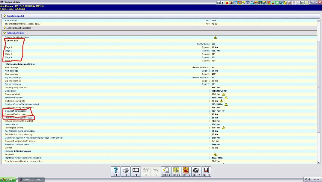

Udało mi się dorwać głowicę że 156. Poratuje ktoś momentami dokrecania śrub? Głowica wałki kolektory ?
Załącznik 287735
EDIT: Malutki ten obrazek jest po wgraniu. Tu jest link do większego rozmiaru: https://1drv.ms/i/s!AvtxIe2nFH6x61CB...sAo1U?e=8xNRTG
Dzięki bardzo.
