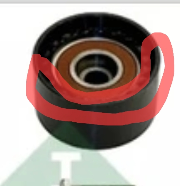

Autko 125kkm. Przy 99k km w grudniu zrobiłem pełny rozrząd itd uszczelki smoka. Po 2 tysiącach od tej wymiany również w trasie podczas redukcji i lekkiego przyspieszania wyskoczył P0016 i check i te same objawy. Dojechałem wtedy do celu kilkadziesiąt km i następnie laweta pół polski do mechanika na reklamację. Okazało się, że jedna z rolek rozrządu po prostu puściła na swoim mocowaniu do silnika...wada fabryczna podobno... na szczescie pasek skoczył tylko o 1 zabek wtedy. Poszła reklamacja do producenta ale wiadomo jak to jest, temat zniknął a mi została założona nowa rolka w ramach gwarancji po wymianie. OKAY...
