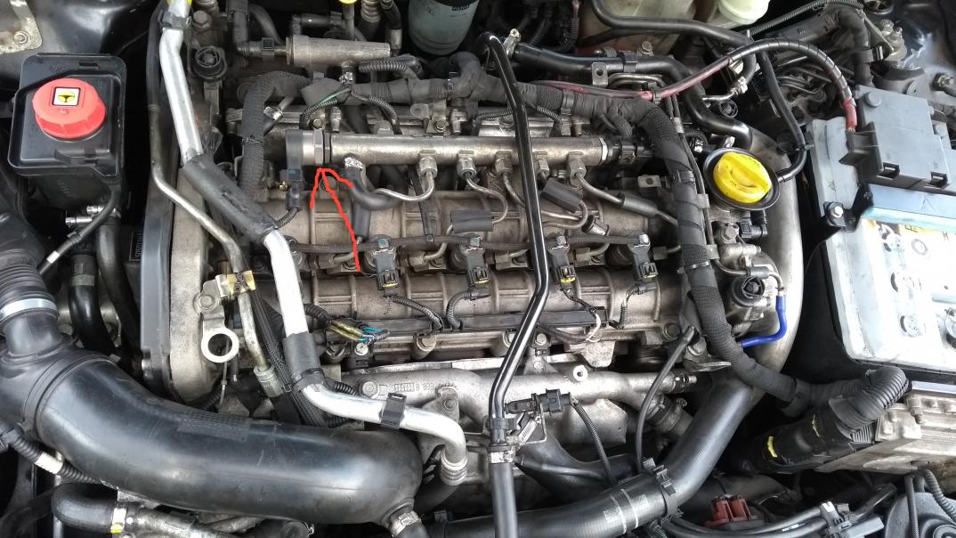

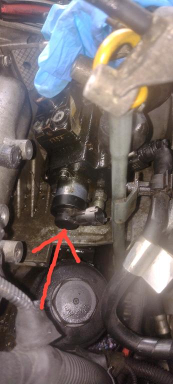

Obajw teraz jest taki że podczas kręcenia rozrusznikiem pokazuje ciśnienie między 160-100bar jeśli psiknę plakiem odpala normalnie ciśnienie się pokrywa zadane z uzyskanym ale pochodzi 30 min i gaśnie i już nie chce odpalić dziwi mnie też że obroty czujnika położenia wałka pokazuje ciągle 25obrotow nawet tylko przy włączonym zapłonie jak kręcę to rośnie co 28 29 a jak odpalę z plaka pokazuje 45 więc chyba mój tester jest coś nie tak diagnozuje chińskim delphim oczywiście czujnik wałka wymieniłem ale nic się nie zmieniło rozrząd ustawiony na znaki ogólnie w auto włożone już 6tys zł a nadal nie odpala ma ktoś może jakiś pomysł? Dodam że nie ruszałem jeszcze wtryskiwaczy ale nie wiem czy jest sens je ruszać po odpaleniu z plaka chodzi ładnie przez te 30 min nic nie rzuca silnikiem ale w pewnym momencie zaczyna chodzić na 3 cylindry i poprostu gaśnie przepraszam że tak chaotycznie ale naprawdę brak mi już sił kończąc
