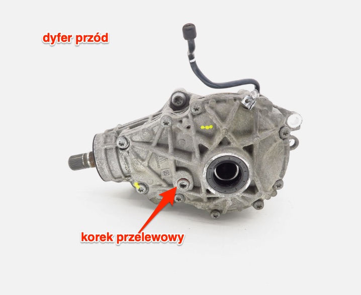

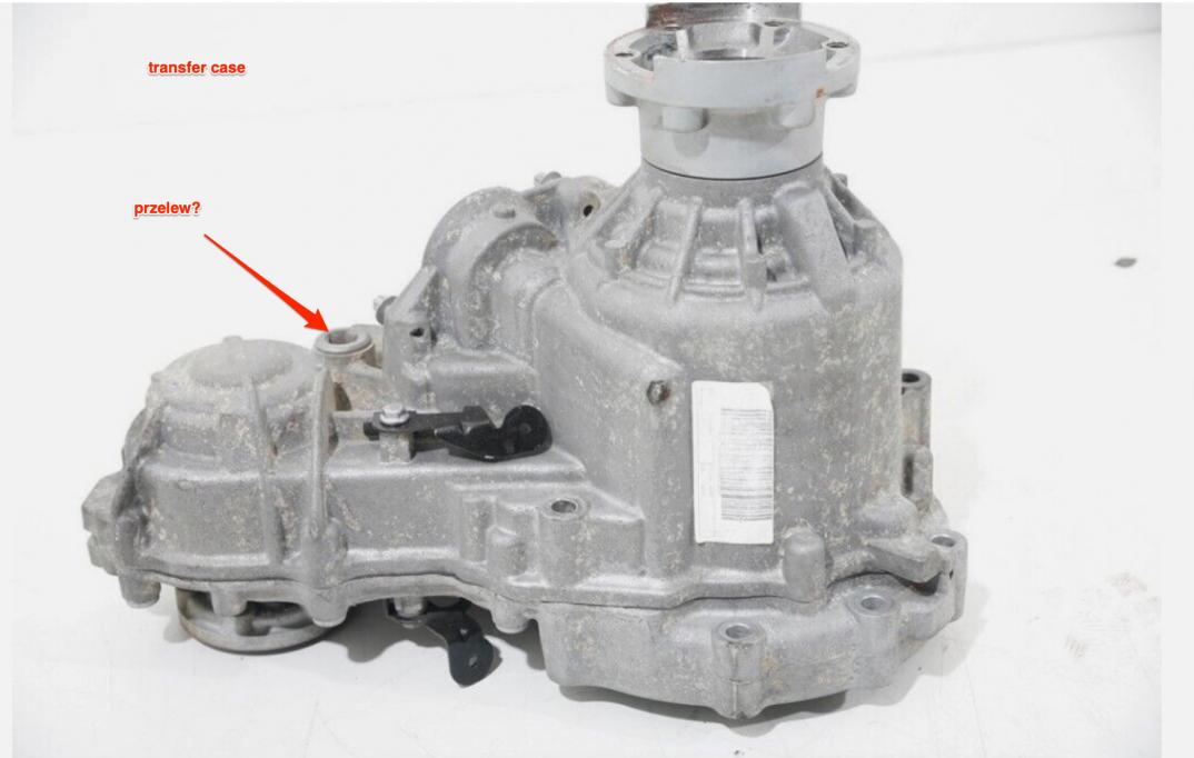

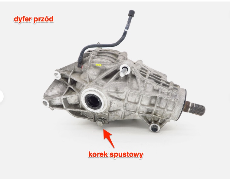

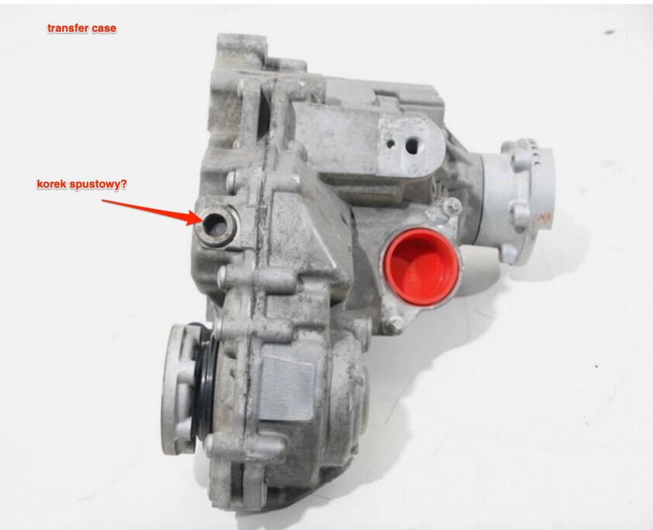

Cześć. Jest kilka tematów o wymianie oleju w tylnim dyfrze, ale nie mogę znaleźć szczegółów na temat transfer case i dyfra z przodu. Tył udało mi się wymienić bez problemu. Chciałbym od razu ogarnąć resztę, ale nie mogę zlokalizować korków spustowych i przelewowych.
Czy ktoś byłby tak dobry i podzielił się wiedzą jak wygląda procedura? Może ktoś dysponuje zdjęciem lub schematem gdzie znajdują się korki ?
