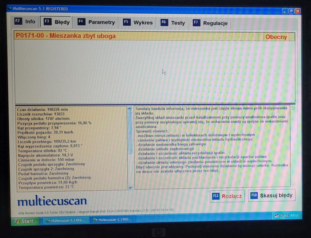

Błąd P0171-00, mieszanka zbyt uboga
Witajcie,
Spotkaliście się z czymś takim?
Nie wiem czy to zbieg okoliczności, czy coś jest na rzeczy ale po wymianie oleju, podczas jazdy w drodze powrotnej auto zaczęło poszarpywać. Potem czuć było lekkie pszarpywanie na postoju. Podczas jazdy nie. Po sprawdzeniu komunikat:
Załącznik 288967
Błąd skasowany, po jeździe próbnej nie wrócił...
Wymieniałem też filtr powietrza, rozpinałem przepływomierz, tą grubą rurę ale wszytko wróciło na swoje miejsce:)
Jeździć obserwować?:)) Macie jakiś pomysł?
