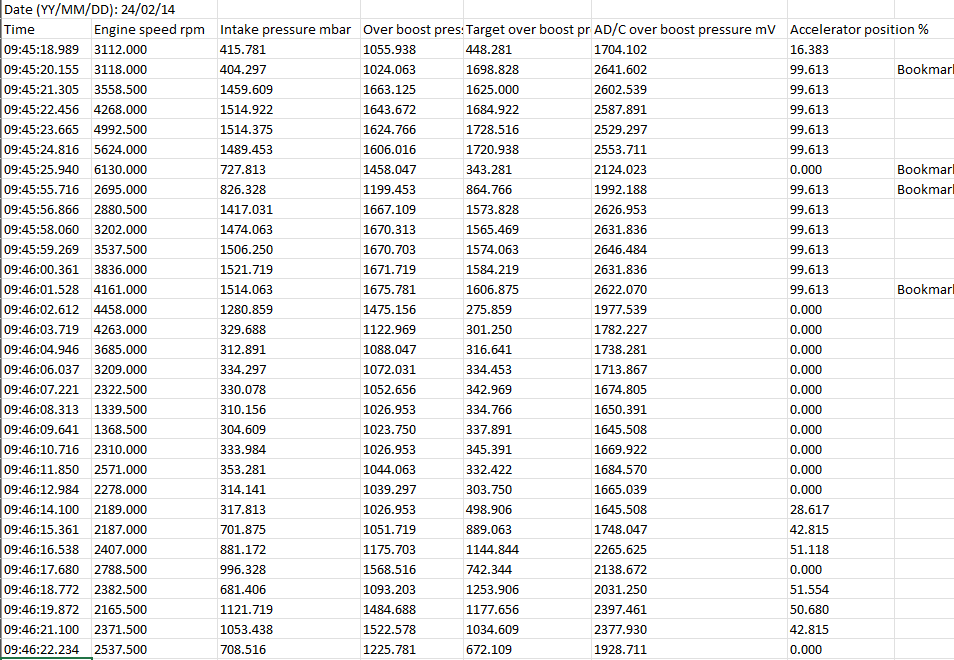

Jak w tytule, nagle znikło mi turbo w aucie ;)
Otóż kręci się na zegarze poniżej 0,8 bara, co oczywiście czuć od razu w mocy.
Nie widać ani nie słychać żadnych rozczelnień, ale nie sprawdziłem tego dokładnie na 100% muszę jeszcze raz się przyjrzeć.
Możecie mi coś doradzić? Zrobiłem loga w alfaobd:
Załącznik 289081
Patrząc na niego widzę, że overboost zostaje po odpuszczeniu gazu dalej wysoko. Więc co może być za to odpowiedzialne? Ten zawór overboostu na przednim pasie jest zamknięty na stałe albo coś takiego?
