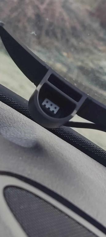

Witam, mam w mojej 159 poprowadzone (prawdopodobnie od radia) wejście na jakiś kabel zamontowane po poprzednich właścicielach. Nikt nie jest w stanie powiedzieć mi do czego ono służy. Podejrzewam, że jest to wejście na jakieś urządzenie pomiarowe jednak nie jestem do tego przekonany. Rozpoznaje może to ktoś i wie do czego to służy?
Załącznik 289115
Może jakiś wyświetlacz od czujników parkowania?
Coś nietypowego. Ciężko będzie tak wywróżyć. Może jakiś zestaw głośnomówiący, albo jakiś logger gps. Może na tym plastiku jest jakiś nr albo na kablu?
Udało mi się zidentyfikować tą wtyczke. Ogólnie auto jest z sprowadzane z Danii, a tam mają podobno parkingi w większości miejsc na zasadzie "x czasu na postój" np. 2 godziny pod sklepem i ludzie tam montują właśnie takie urządzenie w samochodach żeby za każdym razem nie musieć ustawiać tej niebieskiej tabliczki jaka jest np. w Niemczech ;p Do tej wtyczki wpina się "zegar", który podaje czas zatrzymania pracy silnika czy coś w tym stylu, a policja na tej podstawie stwierdza czy ktoś przekroczył czas parkowania
