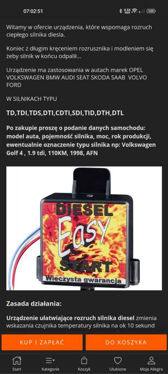

1 załącznik(i)
Załącznik 289159
Znalazłem na necie podobne badziewie co ktoś u mnie zamontował i z wyglądu identyczne jak to że screena tylko u mnie bez naklejki. Teraz pytanie dlaczego po odłączeniu tego przestaje działać czujnik? Generalnie nie wiem po co to potrzebne. Samochód pali bardzo dobrze bez tego.
To działa jak te tanie powerboxy z alle... Oszukuje sterownik silnika co do temp cieczy chłodzącej i nastawnika turbiny. W autach typu TDI stosuje się to gdy dawki startowe się rozjadą i trzeba długo kręcić żeby odpalił. Co do czujnika temp to sprawdziłbym czy w okolicach miejsca gdzie się ktoś wpinał tym cudem nie są kable uszkodzone.

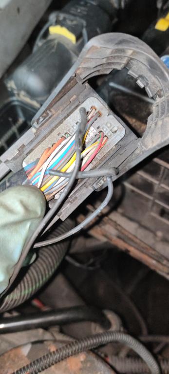

Dzisiaj sprawdzę wtyczkę. Może ktoś zamienił piny z oryginalnych na to badziewie.
1 załącznik(i)
Załącznik 289160
W jednej wtyczce taki kwiatek. Teraz druga
