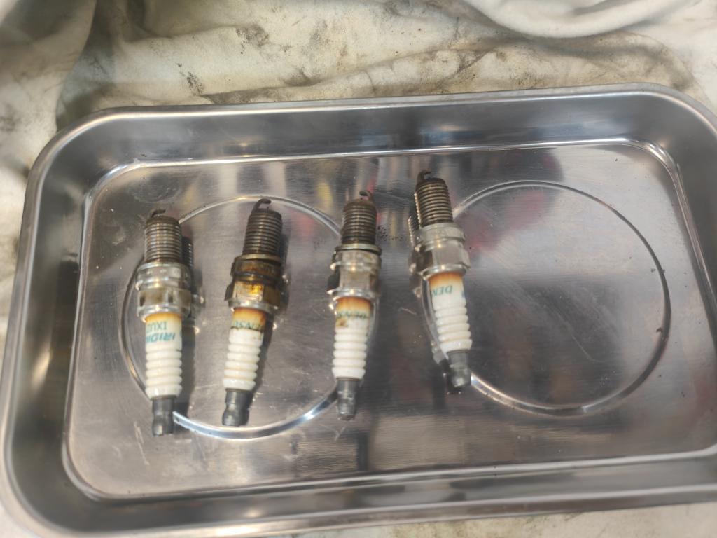

Jeszcze jeden trop to świece- w zasadzie mają z 40tys i chyba warto by je wymienić.. jutro odkrece i zobaczę jak wyglądają.
