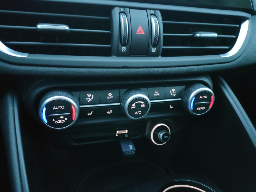

Piszę ten post ponieważ wielu z nas jest użytkownikami Giulii w wer. USA i wszyscy spotkaliśmy się z komunikatem informującym, o nie działającym module connect box. A każdorazowe klikanie na ekranie "OK" zdecydowanie może być denerwujące. Jak do tej pory nigdzie nie znalazłem jakiegoś manuala, który pokazywał by gdzie to ustrojstwo się znajduje, czytałem o trzech różnych lokalizacjach i okazało się, że jedna z nich jest poprawna czyli ta za pokrętłami klimatyzacji, a jak się tam dostać i co zrobić wraz z fotkami znalazłem dopiero dzisiaj na zdecydowanie w dzisiejszych czasach niezbyt poprawnej stronie, jednak obrazowo pokazującej co i jak.
Oczywiście zgodnie z informacjami z naszego forum należy po wypięciu tej szerokiej wtyczki zrobić jeszcze osiowanie PROXI, aby Julka zapomniała o tym ustrojstwie, które w tej wersji działa tylko na rynku NAFTA.
