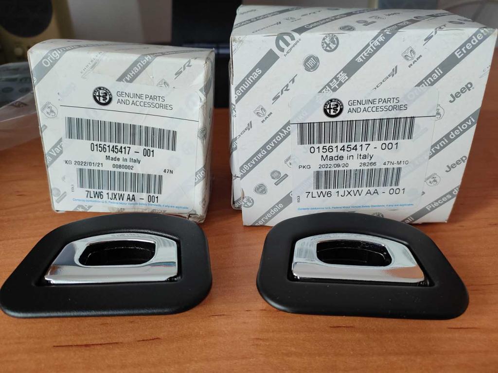

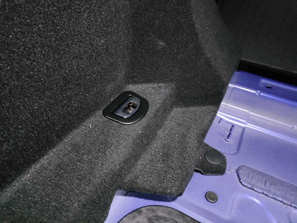

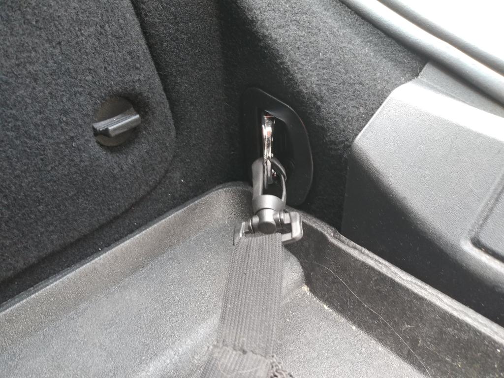

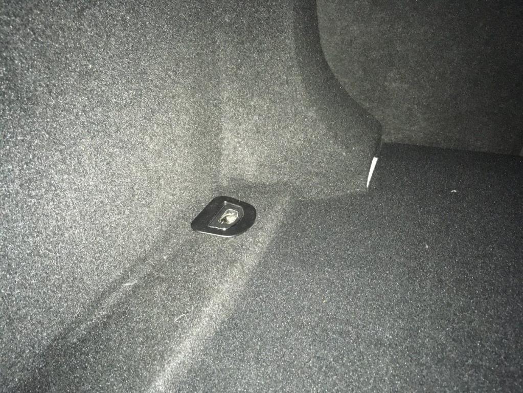

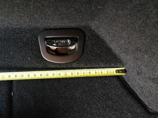

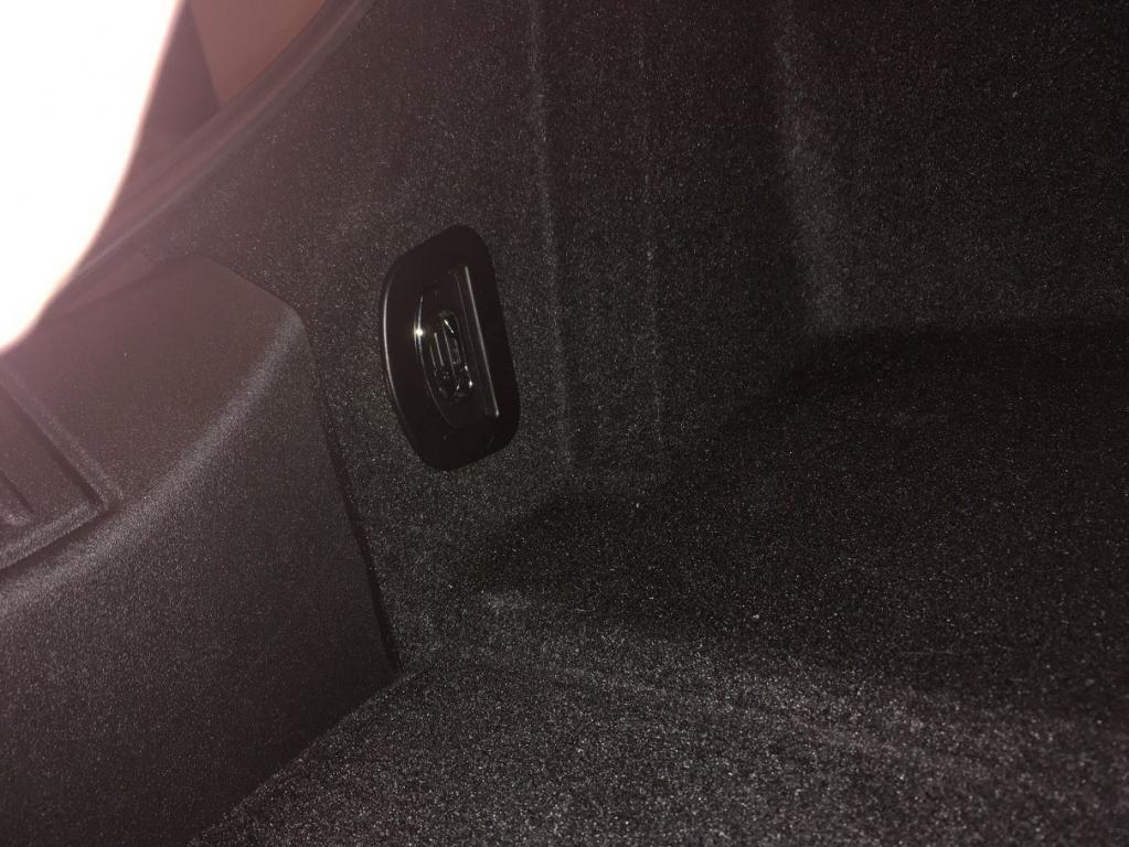

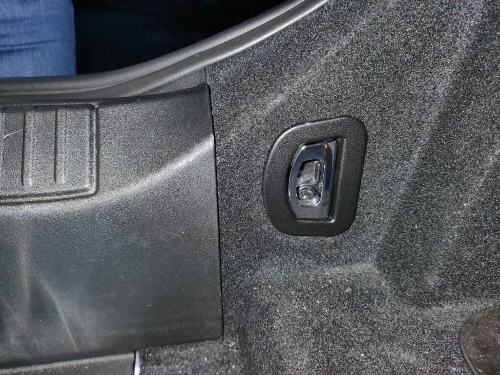

Właśnie otrzymałem zaczepy siatki do bagażnika w Giulii... piszę ten post w celu ostrzeżenia.
Mam 4 sztuki z tym samym numerem katalogowym 0156145417 - 001 (7LW6 1JXW AA-001) i okazuje się, że były malowane na dwa sposoby. Trzy sztuki mam pomalowane gładką czarną farbą, a jeden zaczep jest pomalowany czarną farbą strukturalną (barankiem). Z zewnątrz różnicą było wielkość opakowania, wewnątrz gładkie są opakowane w folię bombelkową, a struktualna była w woreczku, pudełka fabrycznie zamknięte.
Nr kat wkrętów : 14441337 vel 0014441337 - 20 vel 6830 0795 AA - 020 potrzeba 8 szt.

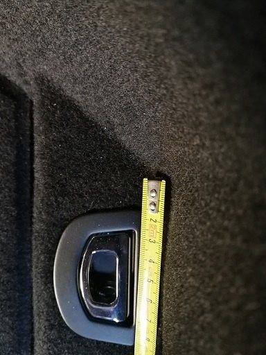

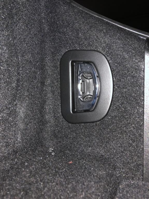

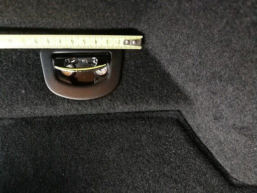

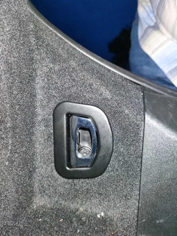

Linki do innych informacji na ten temat:
https://forum.clubalfa.it/threads/an...1#post-1473056

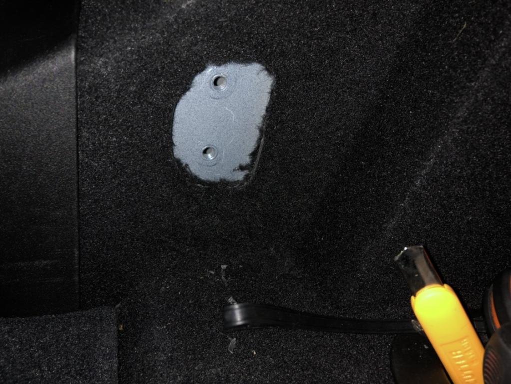

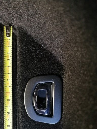

Przednie otwory są zabezpieczone folią, ale to znajdziecie w opisach w linku powyżej, ten szablon jest 1:1 i się sprawdza sam go używałem.
