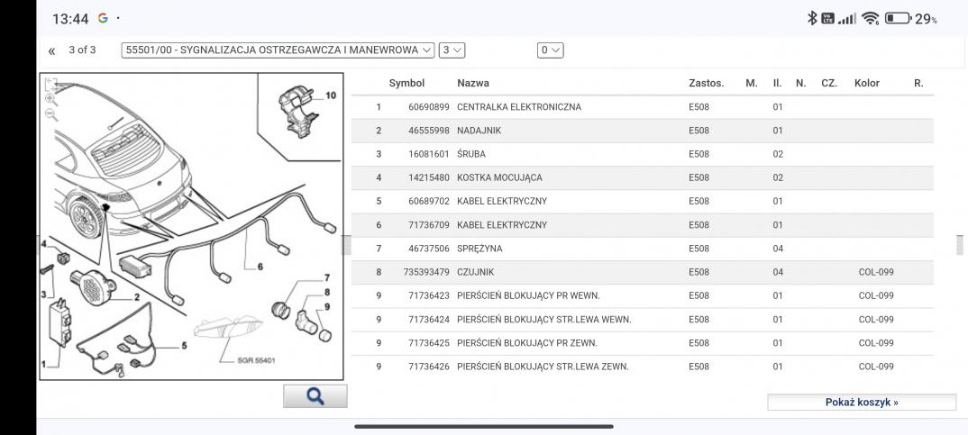

Mam problem odkąd zostałem posiadaczem swojej alfy. Po wrzuceniu wstecznego cały czas dochodzi przerywany sygnał o tym samym tonie (innym niż dźwięk błędu ;). Pikanie kończy się dopiero po zmianie biegu. Na samym zapłonie system czujników nie odzywa się wcale. I tutaj mój problem, w żadnym innym poście nie widziałem takiego samego: czujniki nie reagują na żaden obiekt. Cały czas tylko sobie jednostajnie pika. Dwa czujniki już wymieniłem bo nie 'brzęczały' i tak jak było tak jest dalej. W MultiEcuScan nie widzę opcji przeskanowania systemu parkowania. Co mogę jeszcze zrobić?
