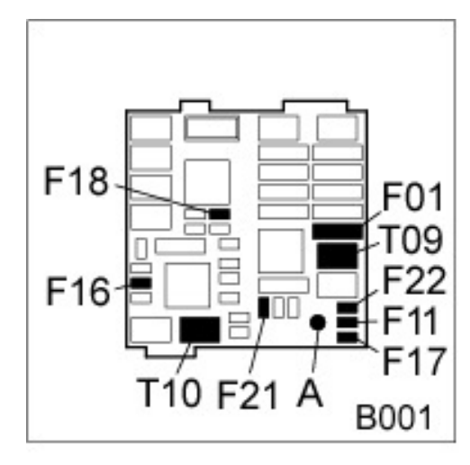

1 załącznik(i)
Korzystając z tego: https://aroc-uk.com/wp-content/uploa...blished_v1.pdf wspólnym elementem dla tych trzech błędów jest problem z ECU...
W pierwszej kolejności sprawdziłbym przekaźnik T09 i bezpiecznik F22 pod maską.
Załącznik 289891
Wymiana przekaźnika rozwiązała problem. Dziękuję bardzo.
