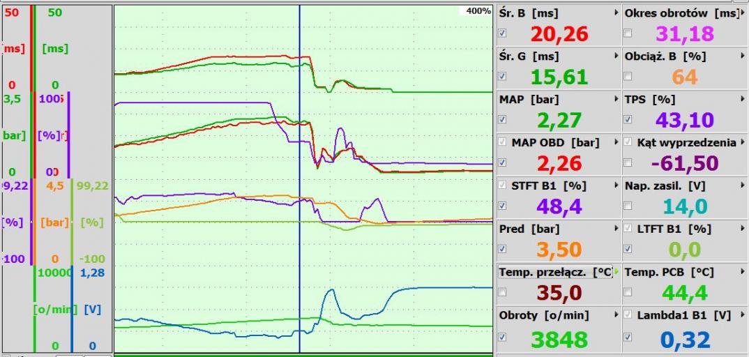

A nie ma podglądu z poziomu oprogramowania LPG?
Ja mam sterownik KME Nevo Jet OBD i w aplikacji mam aktualne wartości STFT, LTFT i nawet wartość lambdy z sondy szerokopasmowej.
Załącznik 290028

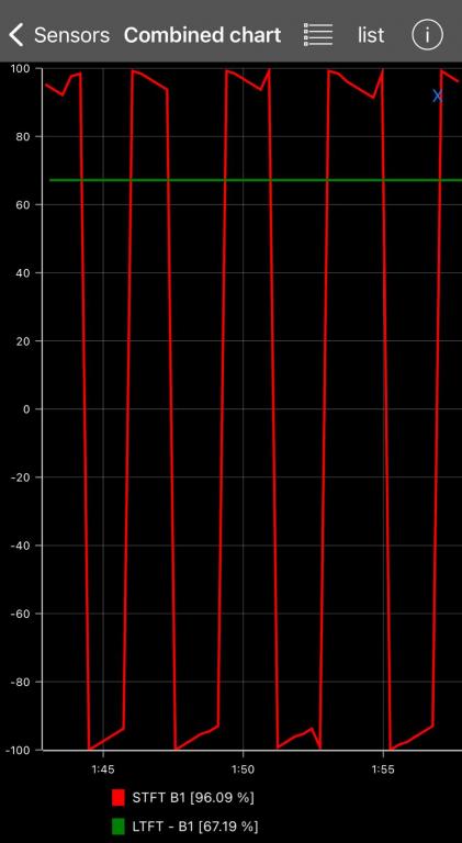

1 załącznik(i)
oprogramowanie Vialle nie pokazuje takich informacji
tymczasem po połączeniu OBD aplikacje pokazują je w taki sposób jak na załączniku, nie wiem jak to czytać/interpretowaćZałącznik 290033
