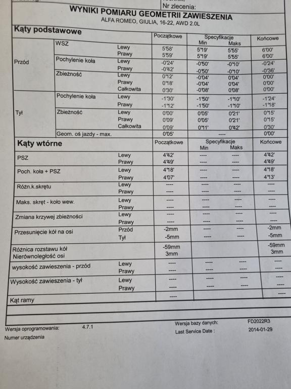

Od jakiegoś czasu julka ściąga mi lekko w prawo. Jest to dość minimalne, ale zauważalne.
Zdarzyło się czasem zaliczyć dziurę i niestety przytarłem prawą przednią felgę na krawężniku, może to coś w związku z tym.
Poprosiłem o kontrolę geometrii w ASO przy okazji wymiany oleju. Coś tam poprawili, ale w drodze do domu stwierdziłem, że nadal ściąga.
I teraz mam trochę problem, bo nie wiem czy to geometria i coś spartolili czy może być jakiś inny powód. Nie wiem na ile teraz trzeba się znać przy ustawianiu gemoetrii a na ile maszynka robi to za człowieka.
Załączam wydruk. Czy te wartości mogą wskazywać na jakieś nieprawidłowości? Lepiej pojechać na inną stację? Nie mam 100% zaufania do tego ASO jednak.
