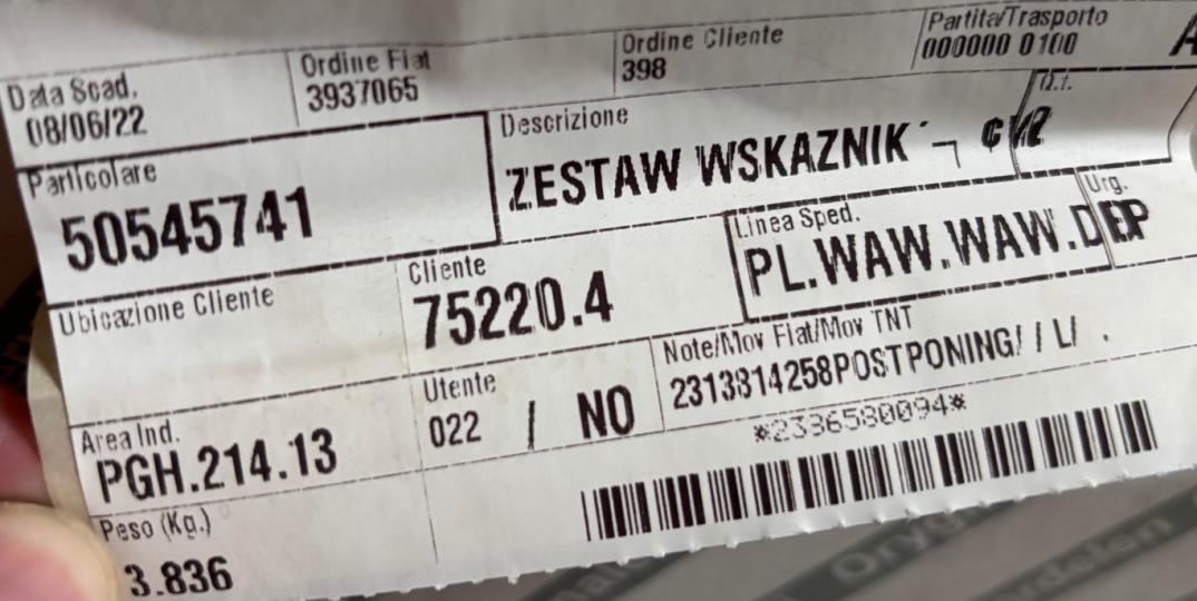

Giulia z 2017, po wymianie licznika z małego na większy, zaczęła mi się palić ikona ładowania (ten taki czerwony akumulatorek), bezpośrednio po odpaleniu po wymianie licznika świeciła się chwilę po czym zgasła, następnego dnia świeciła się dłużej, zgasła po przejechaniu ~10km. Ale obecnie nie gaśnie.
