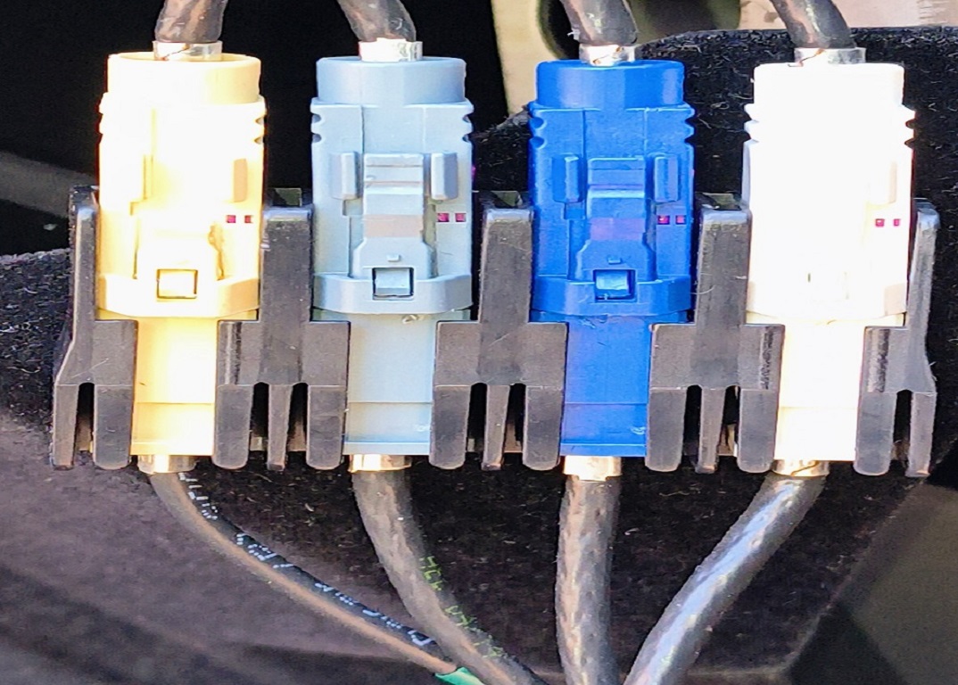

W związku z pogorszeniem odbioru stacji radiowych ,postanowiłem przyjrzeć się przewodom antenowym. Odkryłem że wzmacniacz na szybie tylnej nie ma zasilania.
Po demontażu boczku pasażera ukazały się 4 złącza antenowe. Biała i żółta jest od radia, czyli dach i szyba (brak napięcia). Jasnoniebieski i niebieski to chyba-GPS i DAB. Napięcie jest tylko na niebieskim 5V. Myślę że zasilanie do wzmacniacza w dachu. Nie wiem jak to działa. Czy wzmacniacz w szybie jest załączany wybiórczo przez radio, czy w radiu coś walnęło.
