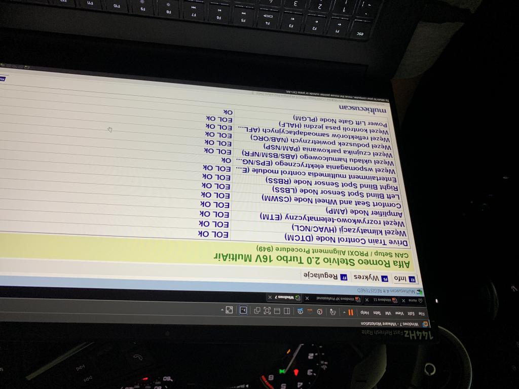

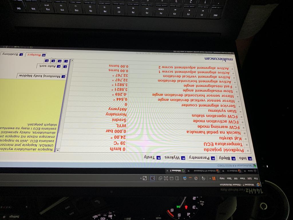

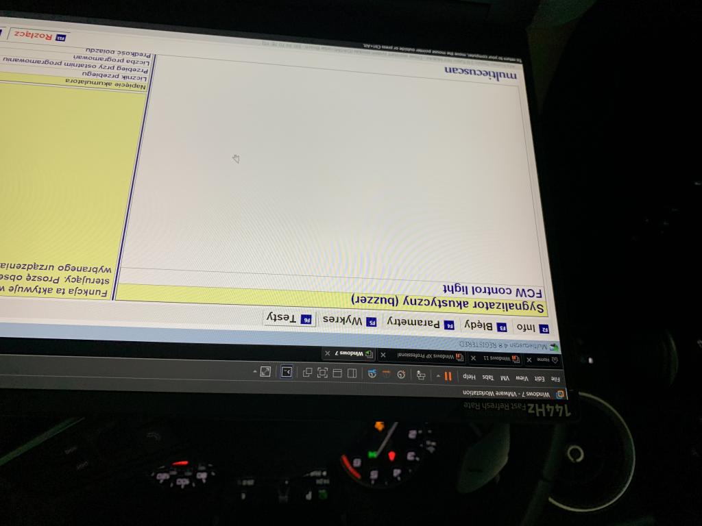

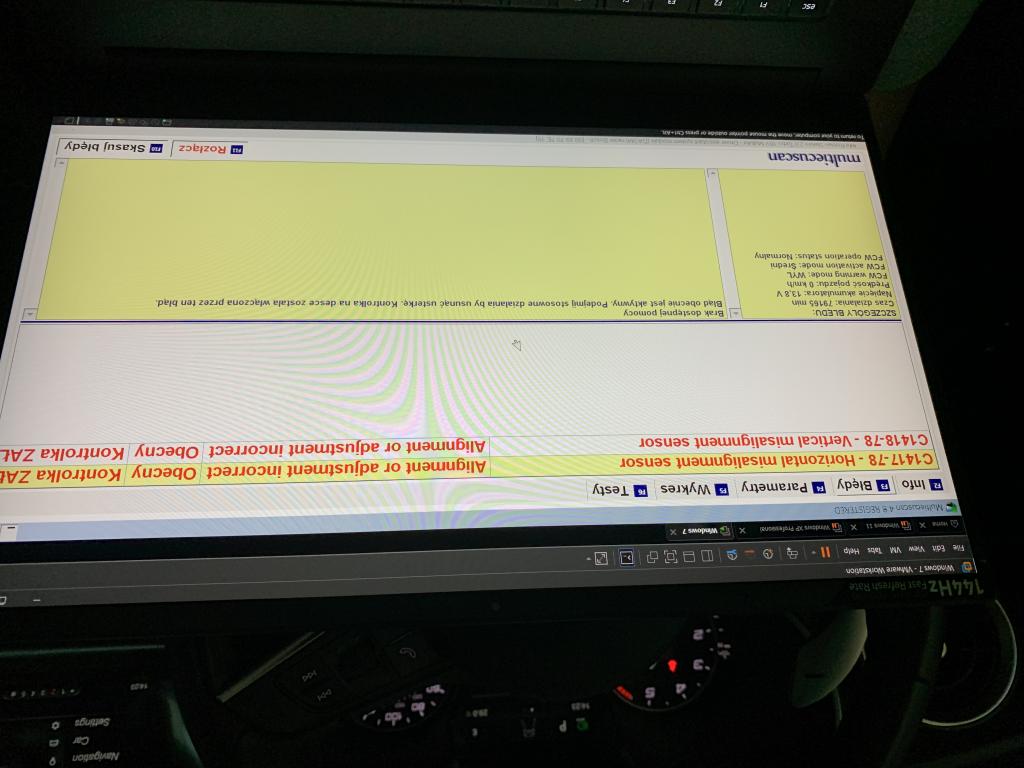

Właśniue doszedłem do tego dlaczego nie działa mi tempomat - błędy C1417-78 i C1418-78 - radar przestawiony. Więc trzeba go ustawić prawidłowo - jest taki fajny opis na https://www.giuliaforums.com/threads...ion-diy.66675/. Tylko że tam tylko sie wpomina o użyciu komunikatów narzędzia diagnostycznego - właśnie - gdzie to znajdę ? W MES nie ma nic o procedurze ustawiania radaru. W menu testów radaru mam tylko buzzer i FCW control light, nic o radarze.
Jak mam go ustawić aby mi działał tempomat ?
