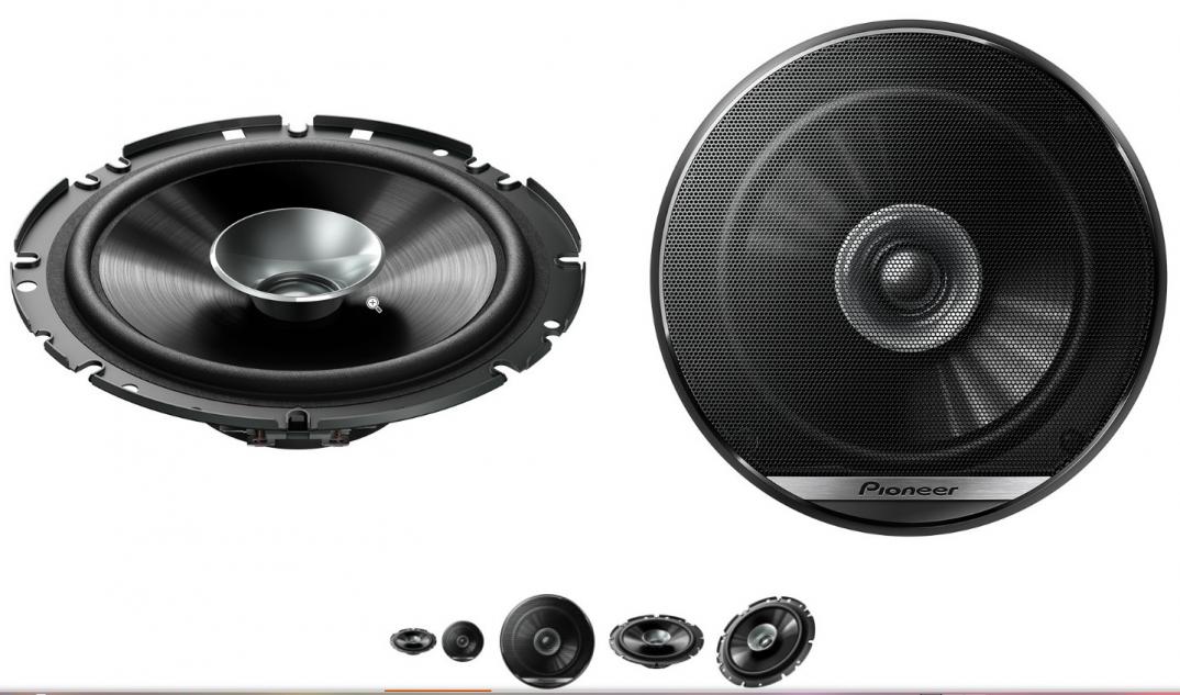

Czy będzie pasował taki głośnik jak na załączonym obrazku do drzwi w Alfie 156?Załącznik 265793
