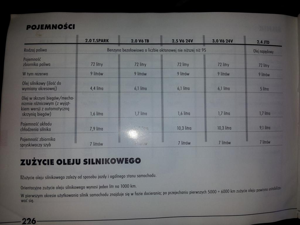

Wiem, że temat wałkowany ale nie znalazłem konkretnej odpowiedzi na pytanie jaki olej właściwe powinien być do AR 166 2.0 V6 TB jakiej marki? Obecnie zalany mam Mobil 10W/40 2000x1 i tak jakoś go za szybko ubywa, nie ma wycieków czy dymienia, jazda spokojna a nie sportowa a jednak? Rozumiem, że turbo swoje musi chlapnąć ale może polecicie konkretny olej do benzynki z turbiną? Pytanie kieruję do użytkowników takiego silnika.
Z góry dziękuje ;)
