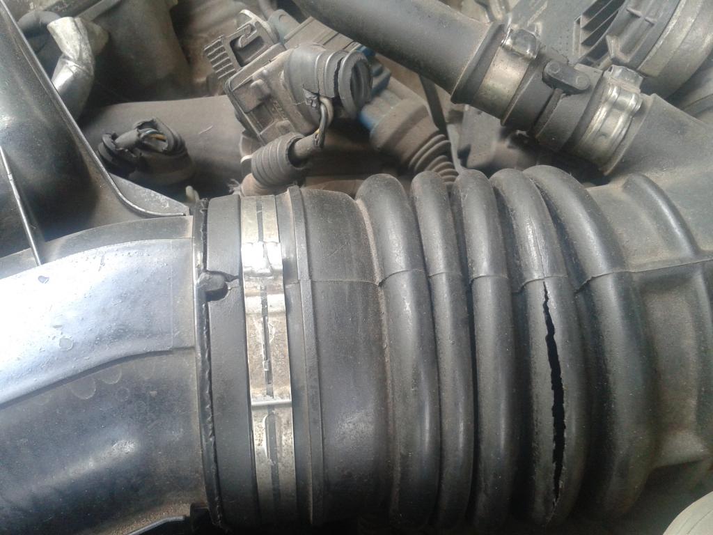

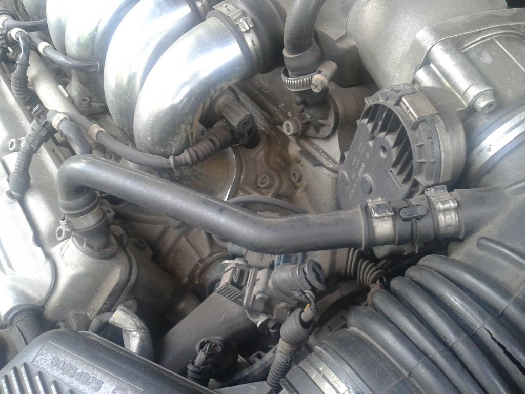

W mojej Alfie Romeo 166 3.0 również popękała rura dolotowa, używanej sprawnej z tego samego silnika nie można znaleźć, nowa część kosztuje w serwisie 500zł, alternatywą jest kupienie z silnika 2,5? Czy ktoś miał podobny problem i poradził sobie w inny sposób?Załącznik 96653Załącznik 96651Załącznik 96652
pasuje ze 166 2.5 ale tylko z silników cf2, cf3 jest już inna.
Dziękuję, handlarz części przesyłał mi zdjecia z silnika 2,0 i mówił, że spasuje, wyglądała identycznie ale miałam obawy przed kupnem
z którego silnika 2.0??
Ja swoją rurkę pokleiłem taśmą. Wiem, lekkie druciarstwo, ale tragedii nie ma a przynajmniej dolot szczelny. :)
A taśma czarna więc nie widać dopóki się nie przyjrzy...
Pojedź do najbliższego norauto to sklep+mechanika jest tam dział w którym dobierzesz elementy do zbudowania dolotu tzn. rurki kolanka i tego typu rzeczy.
w/g mapy google masz ok 14 km. do tego sklepu ;) a kupowanie używanej harmonijki to płacenie dwa razy . A w aso do poliftowej łącznie z tłumikiem i odmą kosztuje ok 250zł
