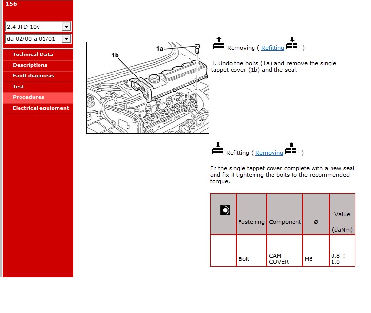

Mobilki szukam i szukam i znaleźć nie mogę. Jakim momentem dokrecac śruby pokrywy zaworów w jtd 10v? Metalowa pokrywa 2,4 jtd 136 km
wysłane z WC
Wg eLearna dla 156:
Załącznik 233233
1.0 daNm to będzie po naszemu 10Nm zdaje się. Dziękuję Zenonzlasu za błyskawiczną bezcenna pomoc!
