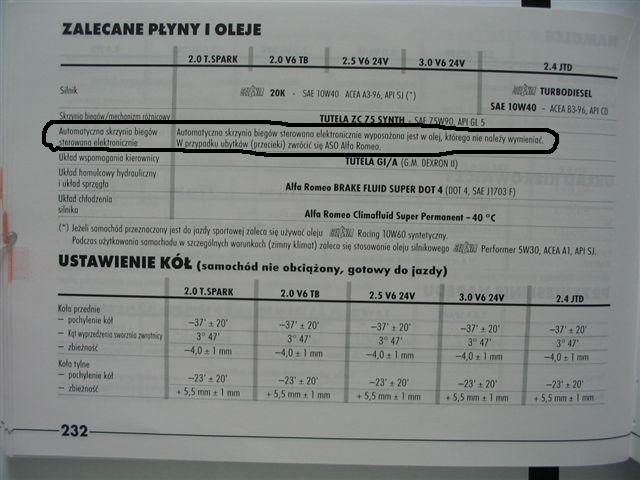

1 załącznik(i)
Czy ktoś może mi wytłumaczyć zalecenia producenta zawarte w instrukcji obsługi....?Załącznik 22803
Niby Alfa Romeo nie zaleca wymiany oleju a raczej uzupełnianie/dolewanie, natomiast producenci skrzyń zalecają wymianę
