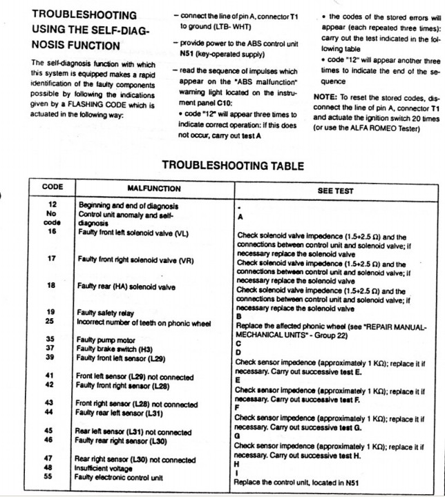

1 załącznik(i)
Załącznik 20820
jak masz abs ten sam co w 155 to to ci się przyda
no to musze sie do Michała usmiechnąć o zdiagnozowanie bo ni cholery nie wiem która to wtyczka :P
