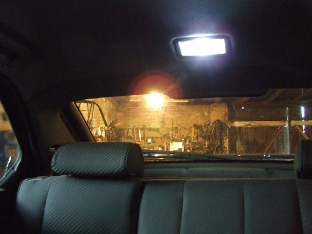

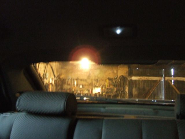

Wymieniłem zwykłe żarówki C5W w suficie oraz w bagażniku na żarówki diodowe. Po wymianie żarówka diodowa nie wygasa. Tzn. przy opcji kiedy ma się zapalać po otwarciu drzwi, a wygasać po pewnym czasie, nie wygasa całkowicie - lekko się mieni. Po całkowitym wyłączeniu żarówki poprzez przesunięcie włącznika podświetlenia wygasa całkowicie ale tylko ta z przodu. Na tyle nie ma możliwości aby ją wyłączyć (nawet poprzez naciśnięcie). Dodam, że ta w bagażniku gaśnie całkowicie po zamknięciu klapy bagażnika.

Wygląda to tak:
Załącznik 21029Załącznik 21030
alfy tak maja, musisz zalozyc opornik, badz diody z opornikiem i problem powinien zniknac
Ja mam u siebie też założone te żarówki diodowe (bodajże na 6 LED) i z przodu jak i z tyłu gasną całkowicie. Jutro jak będę miał chwilę to wyciągnę i pstryknę fotki.
